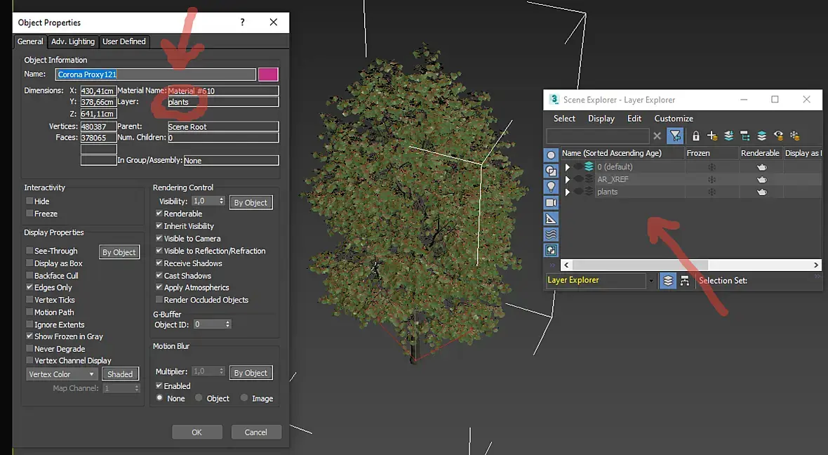

Исчезли слои!
На сайте c 08.02.2010
Сообщений: 135
Ребята, исчезли все слои (кроме новых добавленных), но объекты на них остались! Как это возможно? Вот например дерево, которое принадлежит исчезнувшему слою Plants, остается видимым даже после отключения всех отображаемых слоев:
3ds max 2020
Более того, объект данного "скрытого" слоя нельзя перенести на любой другой слой.

xpp_nd_ruphus не помогает, пробовал все самые популярные скрипты, включая PruneScene... Видимо сам файл имеет какой-то фатальный баг

xpp_nd_ruphus  Проблема решена! Помог скрипт fixInvisibleLayers! Кому понадобится - https://yadi.sk/d/vzBSFRDB7bn1sg

https://www.autodesk.com/support/technical/article/caas/sfdcarticles/sfdcarticles/Layers-in-Scene-Explorer-disappear-in-3ds-Max.html
Issue:When working in 3ds Max, existing Layers disappear and pre-existing objects can't be added to a New Layer in the Scene Explorer (e.g. meshes, nodes, etc.). Only new objects can be added to a newly-created layer.Solution:Use the attached MAXScript on startup to resolve the issue:Ensure 3ds Max is closed.Download the attached MAXScript file: fixInvisibleLayers.msPlace the MAXScript file in the 3ds Max startup folder: C:\Program Files\Autodesk\3ds Max <version>\scripts\StartupRestart 3ds Max.Attachments:fixInvisibleLayers.ms;
https://help.autodesk.com/sfdcarticles/attachments/fixInvisibleLayers.ms
