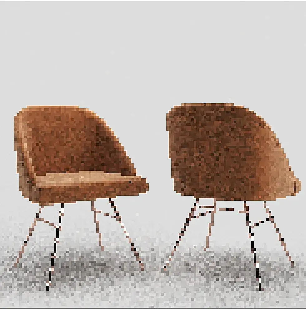

Здравствуйте! У меня не рендерит интерактив. Просто пиксели двигаются, но картинка не улучшается.
На сайте c 11.10.2007
Сообщений: 1389
online
а рендер то какой? нужно больше информации.. тут не сайт телепатов
На сайте c 09.06.2019
Сообщений: 182
рендер корона
причем обычный рендер идет просчет, а вот интерактив нет

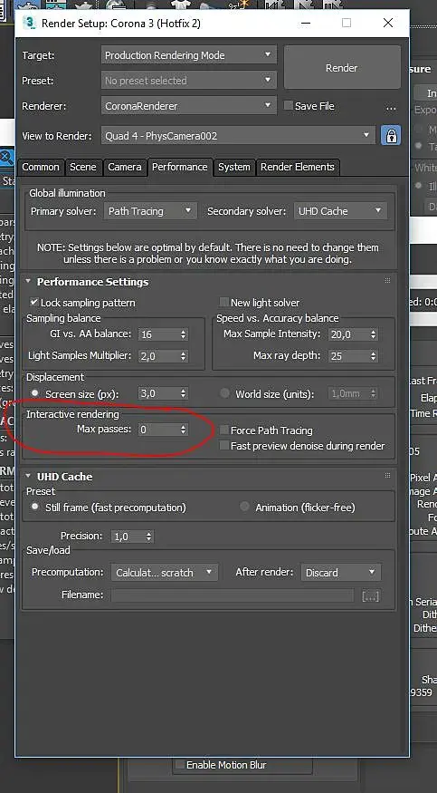

возможно, проблема тут.
Сообщений: 182
у меня 0 стоит
Сообщений: 4227
попробуйте поставить 50

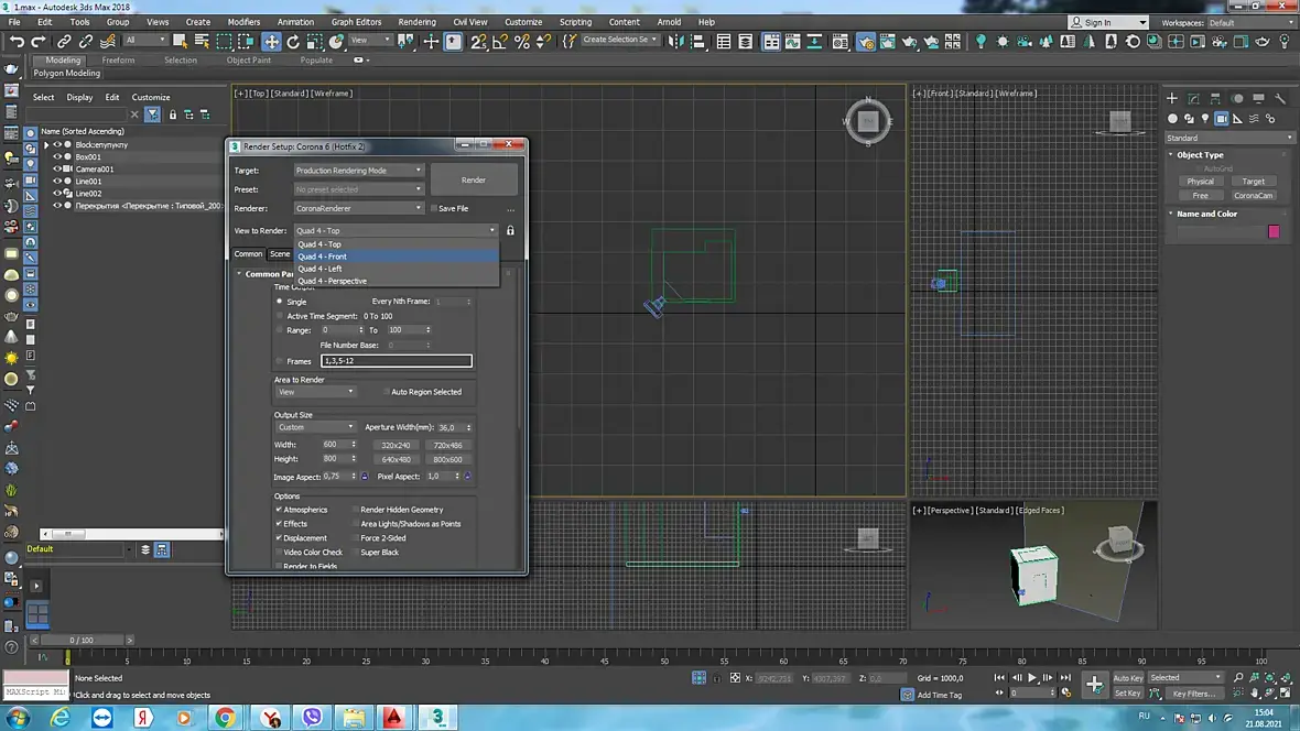

Добрый день! подскажите, пожалуйста, почему нет возможности выбрать камеру для закрепления интерактивного рендера в настройках рендера
На сайте c 27.02.2010
Сообщений: 3664
Херсон,Украина
А зачем?
Переходите в вид из камеры и интерактивите себе )
На сайте c 26.04.2017
Сообщений: 66
Выберите камеру в одном из окон вьюпорта - например left заменить на камеру и тогда появится в списке эта камера

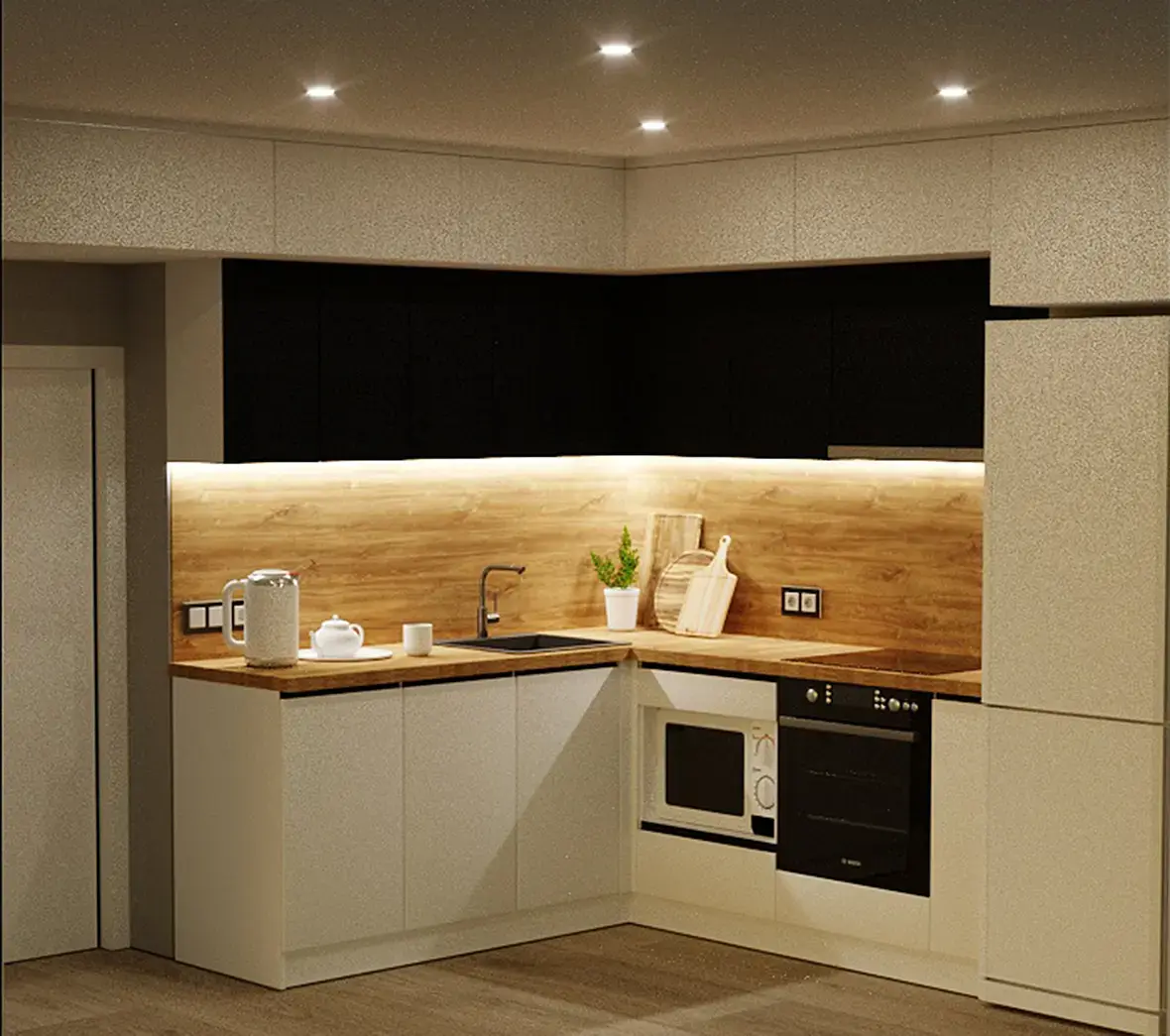

Добрый день. Подскажите в чем может быть причина  не проходит денойз после 50 пасов, рендер длится 1 и более часов , после рендера остаются шумы. В чем может быть причина?
Сообщений: 6574
Только чтение
нехорошо
04.04.2026 22:12:42
19.04.2026 00:00:00
Лайтмикс не накручен случайно?
