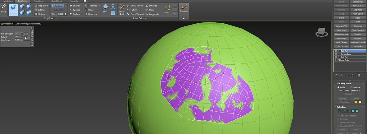

На сайте c 03.08.2017
Сообщений: 347
Freeform spline on surface
Vertex - type corner
Editpoly
Retopology
Freeform - conform
