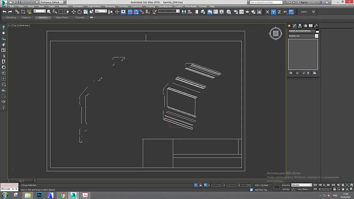

Помогите разобраться, проблема в dwg или я как-то не правильно импортирую (карниз C340)? Такое не первый раз происходит. Некоторые dwg норм импортируются, а некоторые вот так.
На сайте c 17.09.2012
Сообщений: 373
проверьте его сперва в автокаде либо другого подобной программе, скорее всего это карниз кривой сам, такое уже было.
Проверил в автокаде. Все отображается нормально. Оказалось, что в максе не отобразились только те элементы, которые сделаны инструментом "Круг".

Цитата Amiran3ddd:
Я просто хочу понять, почему эти "Круги" не импортируются в макс.
вероятно, они нарисованы автокадовским эллипсом, он не импортится в макс
На сайте c 04.06.2015
Сообщений: 140
Днепр, Киев
Наконец-то ответ! Спасибо) теперь буду знать)
