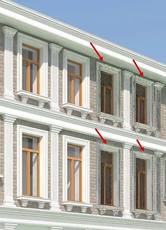

А у меня проблема с импортом следующего характера: имею дуплекс (симметричный двухподьездгый дом)
при импорте в макс у отзеркаленных семейств, которые создавал саморучно (декор, окна, двери) начинают лагать присвоенные в максе  текстуры.  После того, как в максе назначаю текстуры, на рендере  половина геометрии по текстурам нормальная, а все отзеркаленные в ревите элементы передаются некорректно. Текстура штукатурки затемнена, будто бы геометрии при зеркалке нормали вывернуло. Что делать? Думаю что это баги ревита. Но как такое править...?

Поставь галку при релинке - сглаживать грани и увеличь степ до 15.

Не сработало. Дополняю иллюстрацией
ЗЫ к чему пришел на данный момент, исследуя решение проблемы:
1) при отзеркаливании элементов вокруг своей оси, проблема лечится (хотя с окнами такое не нужно, ибо глухие створки должны быть симметричны относительно центральной оси)
2) если в максе рядом создать объект и в эдит поли ему вывернуть нормали - у него такого бага не будет
3) если вместо стандартного вреевского материала использовать Vray 2sided material, проблема все равно не решается.
ПЛИЗ ХЕЛП!

tules копланара нет? наложения одного на другого
Нету. Проверял
