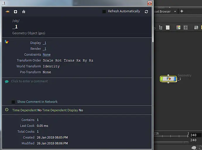

Цитата olegwer:
Зажми среднюю кнопку мыши на ноде и глянь информацию. Если ли в ноде полигоны, вертексы.
А в целом гудини учить самому - неблагодарное занятие.
Получается такое окно. Вообще не понятно, сколько чего )
На сайте c 29.02.2008
Сообщений: 1556
Cg-school.org
Ты смотришь на уровне сцены.
Тебе надо зайти внутрь ноды на уровень геометрии и там глянуть.
