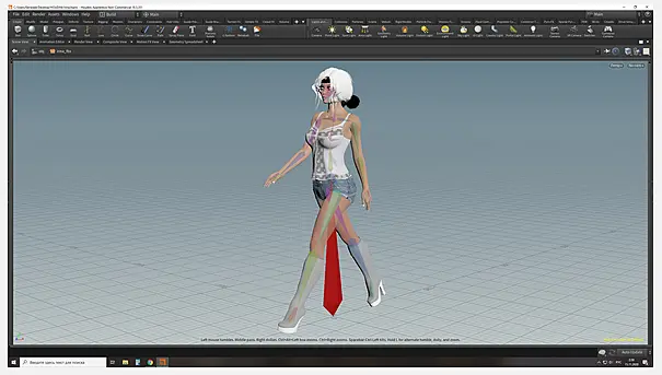

Как насчет персонажной анимации в Гудини?
скромно, она не для этого заточена. Персонажка - это майя, там делается и вылизывается скины, вся анимация, со всеми докрутками, аним. слоями и т.д. А вот потом, конкретный шот, с конкретными камерами выгружается в гудини (fbx, abc...) И там уже делается все остальное, от следов в грязи, до дырок от пуль, огня, воды, эффектов и т.д. Н у а дальше в зависимости от штабов рендерится либо там, либо выгружается в катану к примеру...
Тогда еще вопрос. Как насчет персонажной анимации в Гудини? В частности в сравнении с Maya по возможностям и итоговому результату.
О, 18.5 тут порадовала просто не сказать как! Божественный (правда глючный пока) KineFX. Фуллбади ИК. Ретаргет анимации со скелета на скелет. По сути, полноценная альтернатива ХИКу из Майи или МошнБилдера. Комбинирование анимационных клипов - почти как в Стори Мошн Билдера или Тайм Эдиторе Майи - только без какого-то визуального секвенсера, конечно, что не так удобно. Но при этом мы имеем все эти анимации как ноды и можем обрабатывать их используя все прелести процедурности Гудини.
В целом конкретно в 18.5 в направлении персонажки прям гигантский скачок.
