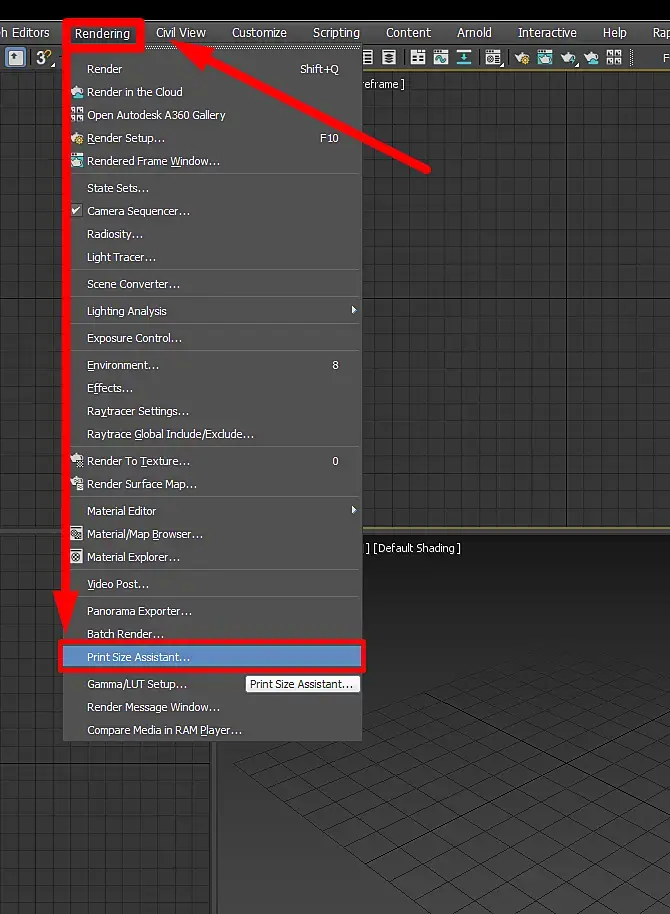

В максе в верхнем меню выбираем rendering>printer size assistent - можно оценить примерный размер. Нормальная печать начинается все-такине со 120dpi

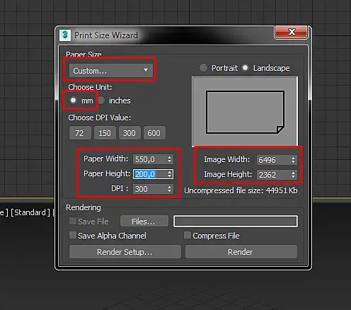

На сайте c 06.09.2019
Привет! Помогите пожалуйста, мне надо получить рендер 55x20 cm - что выставлять в разрешении?

Смотря на чем будете печатать, где-то в диапазоне от 3300х1200, до 6600х2400
