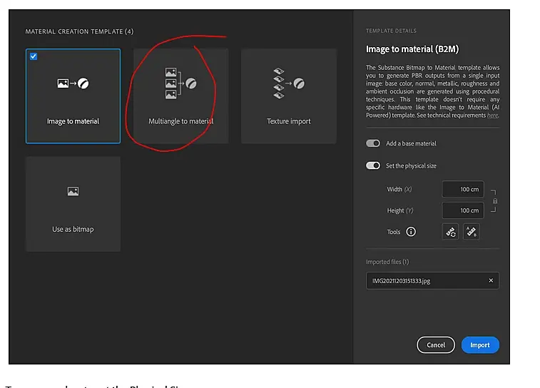

А много углов - их потом как совмещать друг с другом?
8 углов. в сабстанс 3д семплере. до этого в пс их надо будет между собой выровнять.
точнее 8 фоток сферху, с разным, скользящим освещением по кругу.

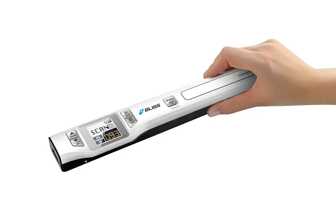

На сайте c 06.08.2013
Сообщений: 1908
Цитата Dina_86:
изучу, что это
не стоит. это сканер для документов.

Цитата Dina_86:
Тени чисто, чтобы нормалку сделать. А как иначе программа поймёт, где выше, где ниже поверхност
в сабстансе уже ИИ встроен. Если не прям жесткие каките-то требования делает очень хорошо. и нормали и дисплейс

image to material PBR материал делает. понимает высоты
вот сегодня сделал с фото, через ИИ пропустил, потом уже в сабстанс. но я так понял автору той темы просто поговорить. оно так нужно было.
