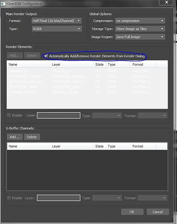

Borka82 а не подскажешь пожалуйста как вместить все рендер элементы в один файл? Сейчас пробовал, у меня сохранился каждый элемент отдельным файлом в .exr.

Или здесь ставите галку, тогда все элементы добавятся к файлу или вручную по кнопке Add, и когда сохраняете просто Save а не SaveAll делайте. Png сжимает картинку и это не отключить, а Exr может сохранять без сжатия цветов.
