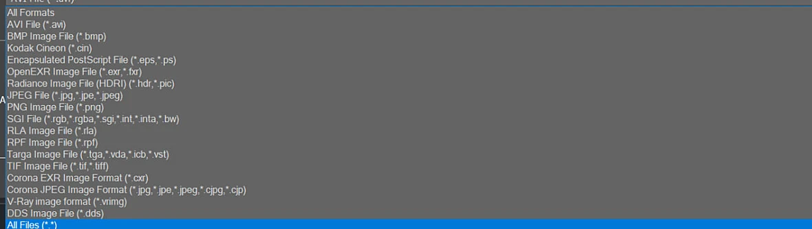

Подскажите, пожалуйста, как добавить формат MOV для сохранения анимации? QuickTime установлен!

В максе можно во вьювере (Render -> Compare Media in RAM player), секвенцию кадров подгрузить и сконвертировать в какой-то видеоформат, который стоит в системе.
Mov вроде как когда-то давно был в максе по умолчанию в прошлых версиях, сейчас нету.

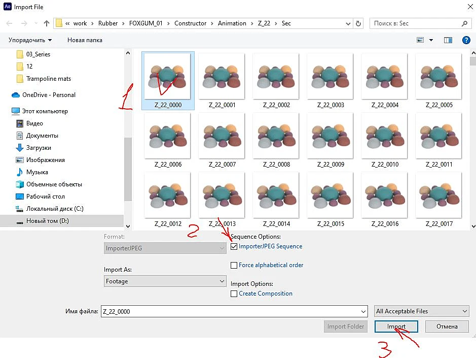

Можете найти урок, как из 100 картинок собрать анимацию в After Effect? Только не Youtube! Вообще не могу найти

в хелпе же все есть https://helpx.adobe.com/ru/after-effects/using/composition-basics.html
Да какой там урок? )
Выбрать первый кадр секвенции, жамкнуть галку "импортировать секвенцию", нажать кнопку импорт. Одно действие по сути
В mov даже не пытайтесь. Коллеги Вам правильно советуют, никакой от этого способа пользы, кроме вреда )
