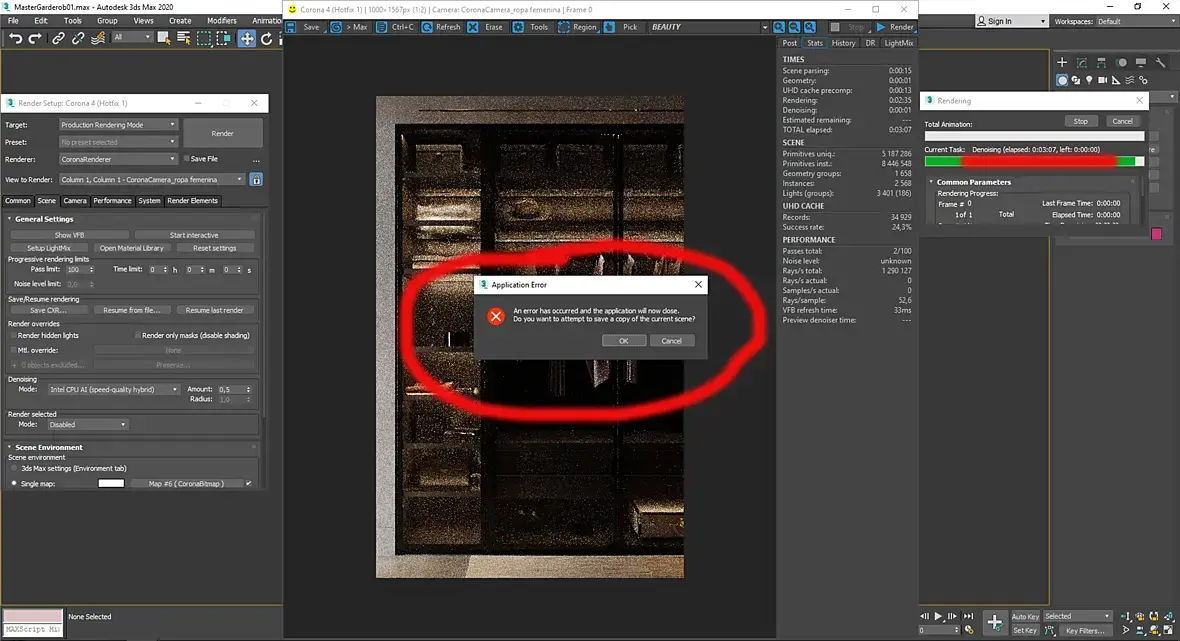

Уважаемые форумчане!Может быть, кто-то из вас сталкивался с подобным и знает способ лечения. Буду признательна, если поделитесь своим опытом.
Итак, 3dsMax 2020.3 и Corona 4.1 только в одной сцене выполняет рендер, как обычно. НО!, когда наступает этап denoising выдает такое типичное окно, в котором нет особых объяснений, многим оно известно:

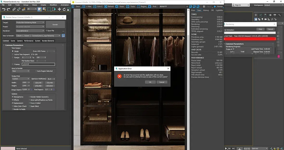

Остальные сцены работают нормально. Пробовала разное, но ничего не помогает. В настройках denoising установила none, но теперь тоже самое происходит на последнем пасе:
Не могу понять, в чем может быть причина. Как вы думаете, что еще я могу сделать? Очень нужна ваша помощь!

Вылетает именно из за нехватки оперативы, на стадии денойза происходит пик в ее расходе, для рендера подкачка может спасти путем замедленния рендера, на денойзе я не уверен, можете отключить денойзер и не нужные рендер элементы, денойз омжно в фотошопе плагинами сделать, можно даже отключить фреймбуфер это немного спасет оперативы.Вообще вам о нехватке корона должна писать предупреждения не игнорируйте там все пишется о проблемах в сцене и советы по устранению проблем с ссылками на их решения тоже указываются. Это же не вирей где всякое гавно вылезает для статистики
Да, спасибо! Я знаю, в короне это действительно очень удобно!
Дополнительная память уже выбрана, скоро придёт. Хотелось поскорее этот этап сдать, поэтому решила обратиться на форум.
Цитата t0931:
Денойз это самый ресурсоемкий этап. На нем, если я не ошибаюсь, даже другие инструкции процессора используются. И проц разогревается на полную. При выключеном экране, я по шуму вентиляторов понимаю, когда закончился рендер и начался денойз.
В настройках вроде должен быть режим, который позволяет денойзить  отдельно от рендера. Т.е, в этом режиме рендер заканчивается, но денойза не происходит. Картинка сохраняете в CXR и потом можно будет открыть этот CXR отдельно и попробовать отдельно отденойзить вне макса.
Можете попробовать этот способ, сам им пока не пользовался. При открытии CXR закройте макс и вообще все приложения. Он при старте жрет ОЧЕНЬ много оперативы.
При рендере то же закрывайте все, что можно, по максимуму разгружайте оперативу. А лучше вообще комп перезагрузить и стартовать в свежезагруженном виндусе.

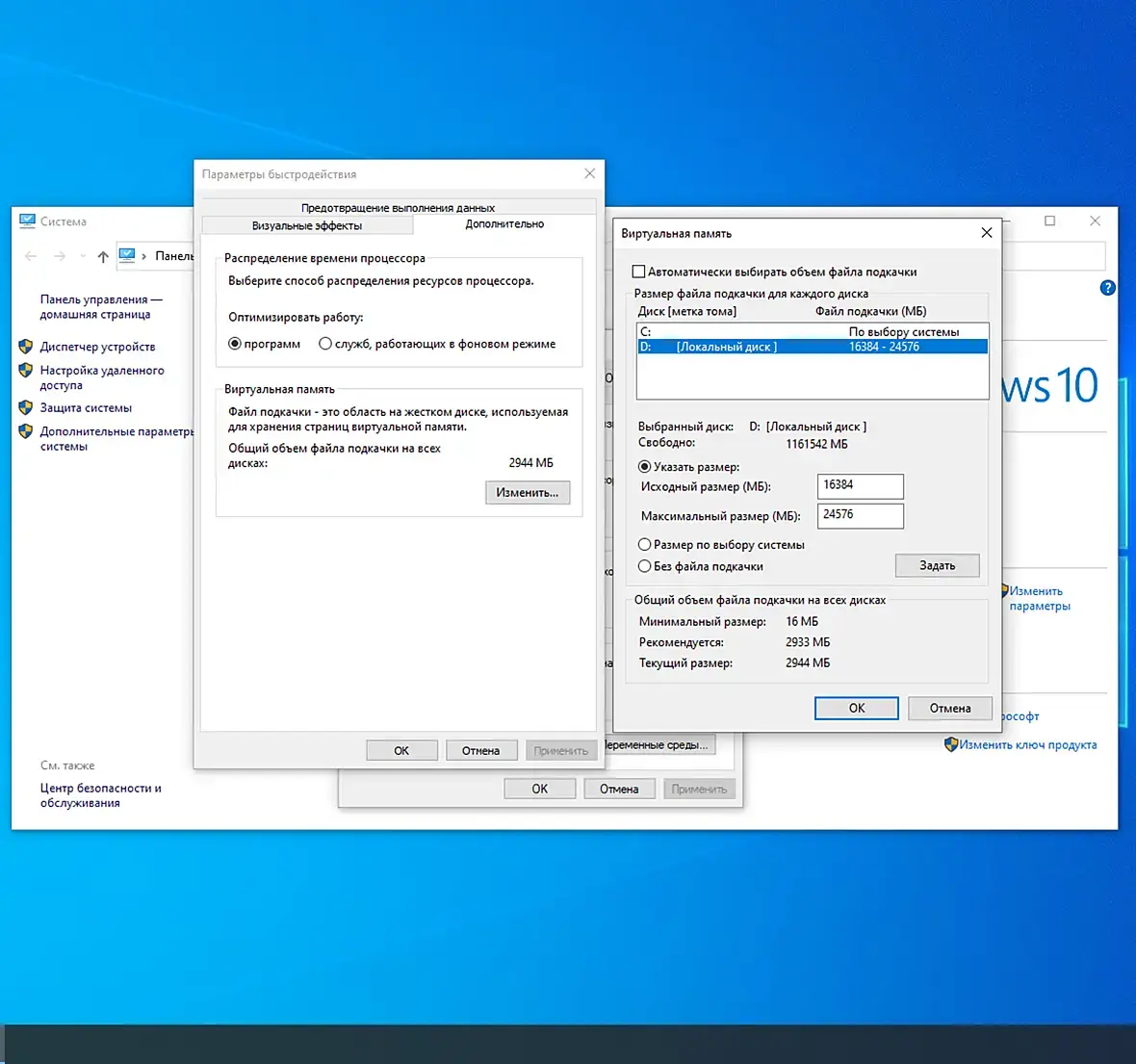

Благодарю! Действительно после перезагрузки ощутима другая скорость. Сейчас попробую файл подкачки ещё . Спасибо за вашу помощь!

Пробую с файлом подкачки. Оповещу о результате.
