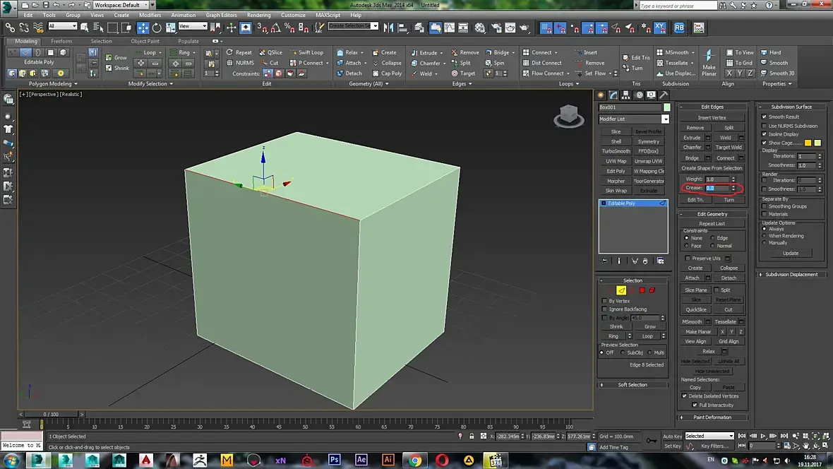

1. В модификаторе CreaseSet можно очень быстро выделить грани на которых в дальнейшем должны быть фаски. Но эти выделения применяются исключительно для OpenSubDiv.
Мне их надо быстро выделить в EditPoly, как это сделать?
2. Как можно быстро сделать фаски под "сабдив" сохраняя топологию quad ? Самым быстрым методом который я вижу это через chamfer с дальнейшей корректировкой углов"(картинка прилагается).

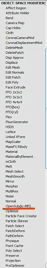

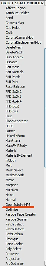

Дабы не создавать новую тему. Как ни странно только что наткнулся на OpenSubDiv модификатор (буквально только что) скачал вроде с официального источника http://www.magicpics.com/mps/mps_opensubdiv.html
Сам сижу на 14 максе, вроде как там кроме копирования dlm в папку с плугинами больше ниче не надо. Судя по видосам в инете там до него надо использовать модификатор Crease или CreaseSet - не могу откопать этот модификатор идет в комплекте с open subdiv или в новых версиях макса только. Вобщем суть проблемы в чем
нет у меня ни Crease ни CreaseSet Ни OpenSubdiv,  есть тока OpenSubdiv MPS - что скорей всего он и есть, но где найти CreaseSet?
