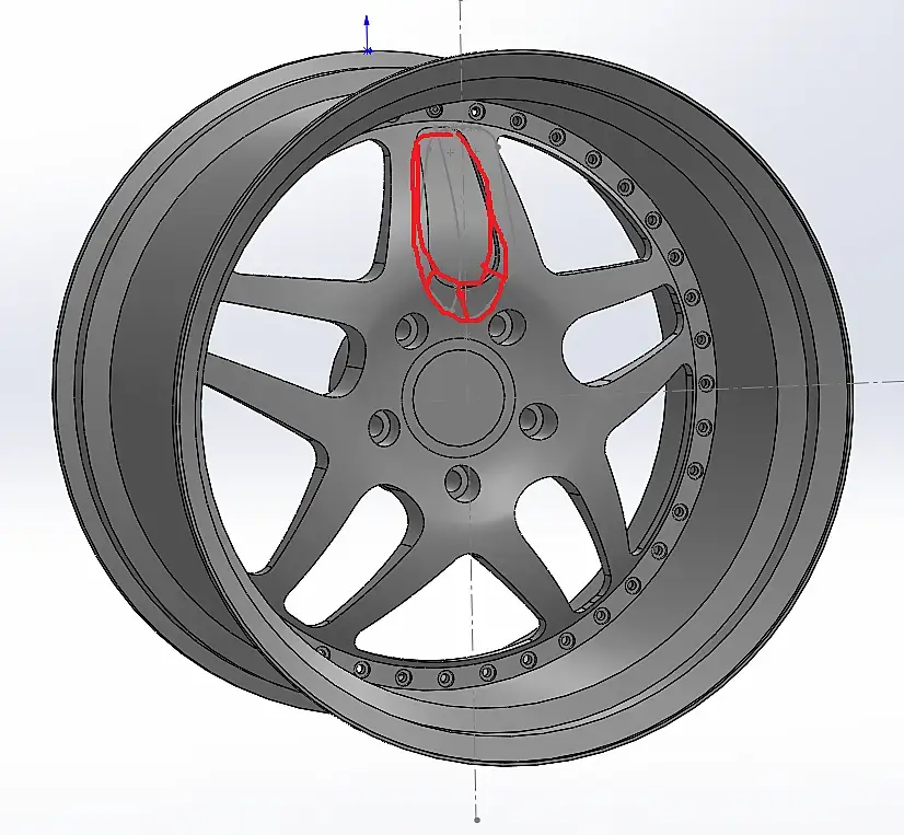

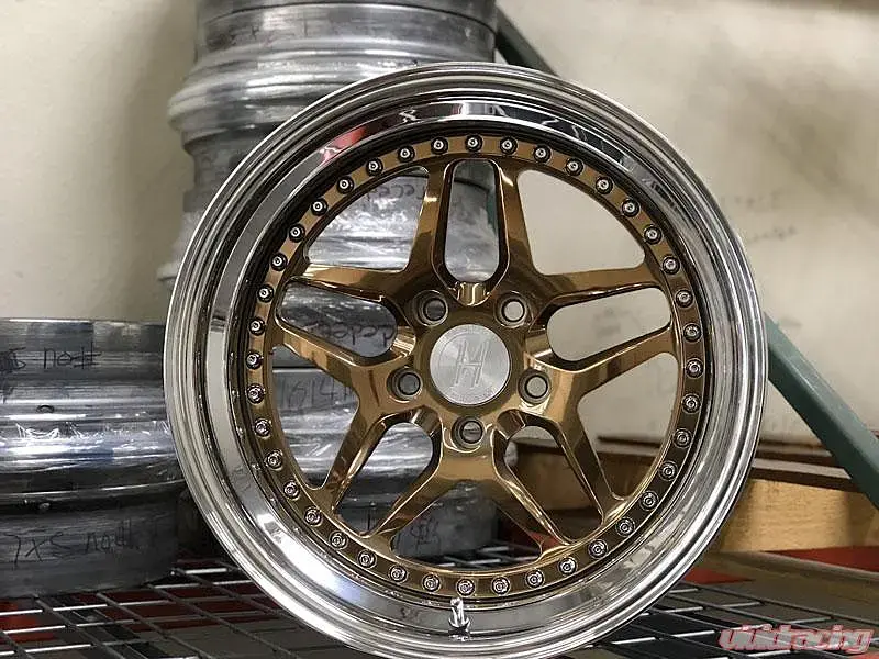

Нужно сделать вот такую фаску. Скрин и фото прикрепил.
Обычным инструментом "фаска" не выйдет, так как она неравномерная.
Благодарю.

а разве он работает не равномерно в обе стороны?
в нижней части фаска удлиняется, а с обратной стороны - нет

Судя по фото - нет фаски, есть маленький радиус скругления кромки, а вот сам вырез сделан по сечениям (с одной стороны эскизы совпадают, со второй верхний эскиз смещен)

да, но пришлось эскизы проецировать на поверхность
