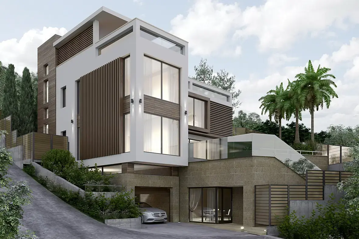

sorter, ну) то что дом не очень я согласен. Но разве от этого реализм должен страдать?) Я попробую с боксом выложить)
Ирис кис-кис, материалы короновские настраивал отдельно все. Попробую покрутить еще маты.
sorter, вот коробочка
Насчет освещения, стоит HDRI карта и Corona Sun. Правильно ли это? Добавил солнце так как тени практически отсутствуют.. Кто как делает?
мне с коробочкой нравится гораздо больше. Единственно что траву немного разнообразил поскольку такие участки прокосить не легко, трава думаю должна быть повыше и ближе к заборам подзарасти немного, ну типа непрокос дал вот такую разность высот, а в целом то всё хорошо.
Вот пара картинок как образец как мне кажется окружения http://i.imgur.com/uSFI2kG.jpg  - разнообразность понравилась, кустики, трава, камни проглядывают. Живенько.http://3ddd.ru/galleries/gallery/babochka_i_niebiesnyi_motyliek  вот тут отличная растительность. Т.е я бы разбил траву ну и сменил плетенный  забор на что то другое, мне кажется он вообще не в кассу. http://b.3ddd.ru/media/cache/sky_gallery_big_resize/gallery_images/55066d874f7f4.jpeg
 опять же есть смесь травы разных цветов, такая однородность смотрится неествественно. как засеяная лужайка перед домом)) думаю это можно исправить и переходить к архитектуре. Имхо.

Uraken, Yehat исправил как сказали. угол камеры 43мм, кадр не квадратный.
Можно поиграть с HDRI картами, ну и главное это правильная настройка матов а не самой короны.

Нужно хотя бы сымитировать отмостку, если уж настоящая не предполагается... И про архитектуру вам правильно сказали.
Еще у ограждений и в тени посадить кустиков и длинной травы. По низу здания сделать загрязнения , легче всего с помощью карты АО, но так, чтобы явно не бросалось в глаза.
На сайте c 19.08.2014
Подскажите пожалуйста как сделать так чтобы фасадные светильники работали вместе с солнцем? Расставил источники света в фасадные светильники, поставил свет внутри помещений чтобы светились окна. С HDRI светятся, только добавил солнце, все остальные источники погасли, а хотелось чтобы и окна светились и чёткие тени от солнца были, HDRI чётких теней не даёт.
1. Что бы HDRI давали четкие тени попробуйте увеличить гамму hdri карты при ее открытии до 1.2 - 1.4. Но имейте ввиду что это сделает освещение более контрастным. Или как вариант пропустите CoronaBitmap с подгруженной hdri через ColorCorrect, который уже вставляйте в Environment. И в ColorCorrect'е правьте контраст и все прочие настройки, если требуется.
2. Ваш свет от IES скорее всего гораздо слабее света от солнца, и просто незаметен на его фоне - это нормально, светить фонариком на залитую солнцем поверхность весьма бесперспективное занятие. Но если очень хочется их выделить - делайте солнце менее ярким, или наоборот поднимайте интенсивность других источников света.
