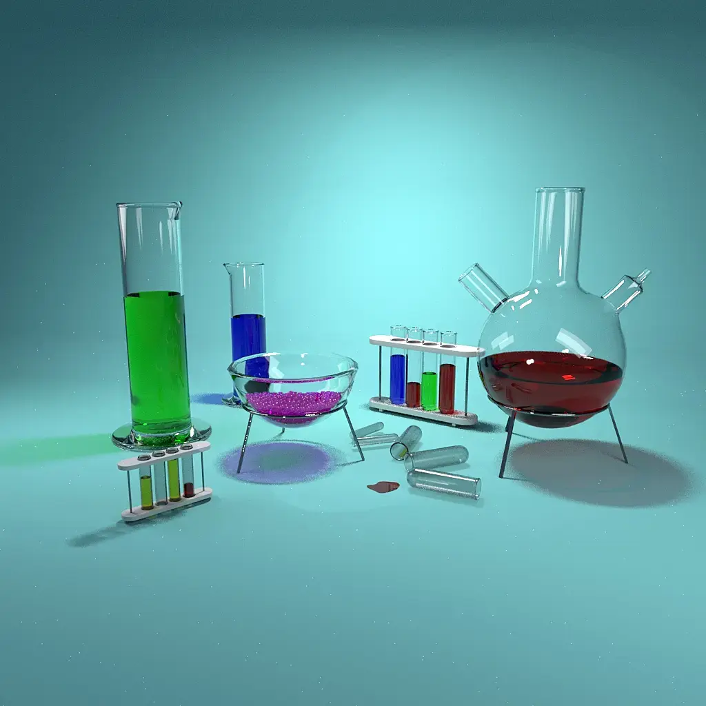

Объясните пожалуйста если не сложно как происходит процесс переноса 3d модели из maya в 3ds max?
есть такая сцена с моделями, светом(Arnold)? и стандартными материалами арнольд.
как её перенести в 3ds max, либо подготовить для продажи,.? форматы все видел в требованиях, но как это всё сделать объясните ПОЭТАПНО, если кому не сложно, буду благодарен.а то уже думаю не учить maya(хоть и очень понравилась) и перейти на 3ds maxsmiley-sorry.gif

Чтобы просто порендерить модель из Майи в Максе в Арнольде можно попробовать перенести её через арнодовский StandIn(.ass). Я не пробовал, но должно сработать - в других рендерах же работает, я Вирейские и Редшифтовские сцены забирал из Макса в Майку через Редшифт Прокси и ВирейСцен. Должно и с Арнольдом сработать.
Но это чтобы просто порендерить.
А чтобы продавать тут модели, их нужно будет забрать из Майки через FBX или OBJ и в Максе настраивать материалы заново для Короны и Вирея. Арнольдовские маты конечно можно было бы просто вручную скопировать, но это напрасная трата времени ибо Арнольд тут популярен примерно как банановая рассада в Мурманске.
Так что перенос через FBX или OBJ и настройка материалов в самом Максе. Назначенные материалы никуда не денутся, если в Майке на одном объекте было несколько шейдинг групп, в Максе они станут мультисабом вот и вся разница.

Знакомое изображение..... видеокурс какой-то
да..я просто хочу понять механику загрузки именно из Maya..возможно ли это, или он принимает только из 3ds max
