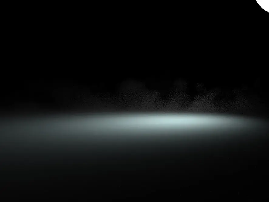

всем привет. как сделать такой эффект дыма? пытаюсь через coronavolumegrid но что то не работает, толковой инфы не нашол как ее использовать, пытался скачать готовый сет дыма, но он почти не корректируется кроме прозрачности...

Вы хотите сделать такой эффект исключительно средствами Crorona. Или допустимо использование сторонних плагинов. Если второе, то посоветую PhoenixFD, достаточно просто, есть пресеты и много уроков (но он лучше работает с Vray, хотя вроде с короной тоже дружит).

та по всей видимости так и буду делать...

Если стил или видео без паралакса, то плашками на посте можно.
Если видео с паралаксом, то плагинами. PhoenixFD, FumeFx.

А что корона волюм мтл не катит? геометрии накидать похожей на дым с дисплейсементом да прозрачность увеличить. Так будет быстрее всего, учитывая что с плагинами не знакомы.

ничего не понял) изображение статичное

Тогда все проще.
Скачай пак видеофутажей Action Essentials 2 и в фотошопе каком нибудь накидай поверх рендера. Сохранишь время и нервы.
Хороший дымок в 3д сделать - надо нормальными VFX скилами владеть.

Фотошоп - лучший друг вэ эф иксера =Ъ Чего парится, через шоп и симпатичнее результат выйдет, тем более что речь о статике. А чтобы засимулировать, да еще и качественно, готовьтесь убить часы на тестирование и настройки)

https://www.youtube.com/watch?v=DYTDNGqvPUw&;list=PLejQj4CKYBLF1u8VyfQmZ5iMPH6FyglOo&index=8&t=0s
Как вариант можно вот такую штуку попробовать, я теперь огонь и дым делаю так
