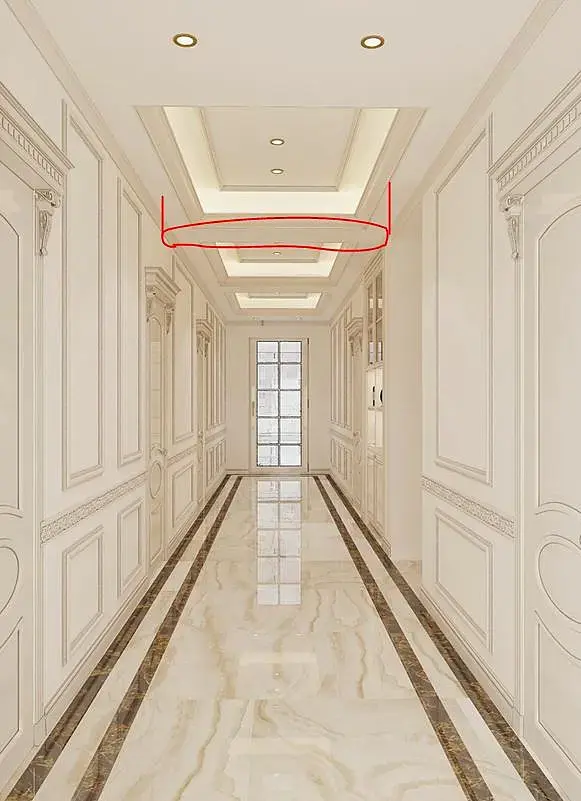

Моя ошибка, что через некоторое время после  сделанного рендера заметила  на фотках " дверь в крышу", потом стало ясно что изменить местоположение не возможно , а просто дверь делать не хочется  , не подскажите кто сталкивался и как можно завуалировать  это?

Первое, что в голову приходит исходя из формы отверстия и стилистики дизайна - кессоны квадратные (два на ширину коридора, один из которых - люк)
Скорее всего, тогда надо будет откуда-то убирать лепной декор, чтобы перебора не было. На стенах бордюр резной убирать и рамки делать не двойные, а проще или двери попроще ставить. Чтобы не было всё вокруг в рамках
Такого плана, только сильно минималистичнее. Освещение сделать скрытым, никакими точками не сбивать внимание и может добавить настенного
Как вариант, который на поверхности)

1. Участок потолка сделать открывающимся, вместе со всем кессоном, подсветкой и прочим. Открыл его вниз, а там - люк и орускающаяся лестница. Немного скорректировать решение с тем, чтобы законченный фрагмент (кессон) приходился на зону люка. В СПб/Москве точно сделают, хоть и дорого. Про Ереван не поручусь.
2. Изменить проектное решение потолка по коридору. Да, есть аспекты психологические и (возможно) материальные для Вас. Но - еще на этапе проекта проблему можно решить, не доводя до стадии выполненных работ и потраченных бОльших денег.

А балка на потолке тоже так просто снеслась?

Spark, мне кажется она здесь зашита. Все правильно.

Не совсем. От проема до ригеля полтора газоблока это 30 см. А на рендере явно больше. Вообще на рендере какая то беда с высотами. Либо потолок улетел, либо дверные проемы ниже.
Сообщений: 3810
Я за дверные проемы. Иначе что-то совсем тревожно за проект и за автора....
возможно, да. это и по центральному проему видно. от него до потолка совсем немного на фото, а на рендере столько же плюс уровень с подсветкой. это еще 40см.

Катерина135,  центральный проем могли занизить под стандартную дверь
но он выше соседних дверей на рендере. разница между ними сохраняется.
в общем, что тут гадать. автор придет, пояснит, если захочет

дверные проемы были около 2300 мы снизили их до 2100!!
если это так важно для некоторых ...
Ещё  Хочу припомнить что тема была про дверь в крышу а не про балок или дверных проемах)

там что, эксплуатируемая плоская кровля? Или подкровельное чердачное пространство?
Сообщений: 10865
Nebrovt, так в целом Вам ответ дали. Люки, как правило заказные единицы под индивидуального заказчика. Составьте ТЗ и ищите исполнителя, как найдете оговорите технические требования и под них измените конфигурацию потолка. По сути это на условное полотно наклеить надо полиуретановые изделия + ГКЛ + подсветка. Вопрос лишь в весе и сделать так чтобы при открывании лепнина друг-другу не мешала.
И Зондер, хороший совет дает. Если сместить проем по центру, то танцев будет меньше.
Цитата Nebrovt:
если это так важно для некоторых ... Ещё  Хочу припомнить что тема была про дверь в крышу а не про балок или дверных проемах
вы спросили, как можно переиграть конструктив потолка, вот люди и уточняют высотные отметки,
чтоб понимать, где там балка, какой запас по высоте и т.п.
по мне так надо просто менять размещение кессонов, шаг, размеры. и пространство под люк-чердак оставлять ровным потолком.
ой, Артем, это такие заморочки. эта лепнина ненадолго, пойдет трещинами. там жеж еще подсветка,
я б не делала такие сложные узлы. сравнять на этом участке и забыть.

Да, это частный дом, Я спросила у прораба, он почему то отказал сказав что якобы  здесь какие то арматуры , хотела переместить где-то здесь (картина)

прораб какой-то туповатый. Бетон пилится, арматура режется, новый проем усиляется и ненужное отверстие зашивается с учетом нагрузки на верх прежнего проема (тупо, чтобы не провалиться).
Подключите проектировщиков дома, пусть дадут конструктивное решение. Иначе пропадает смысл того, что это частный дом с хозяином, которому какой-то прораб отрезает пути к идеальной жизни в собственном доме.
План дома есть? Что там за люком, чердак или кровля?

Большое спасибо  за инфу , там чердак

посмотрите возможность оборудования люка в каком-нибудь другом помещении, менее значимом. К примеру, гардеробная или прачечная.
