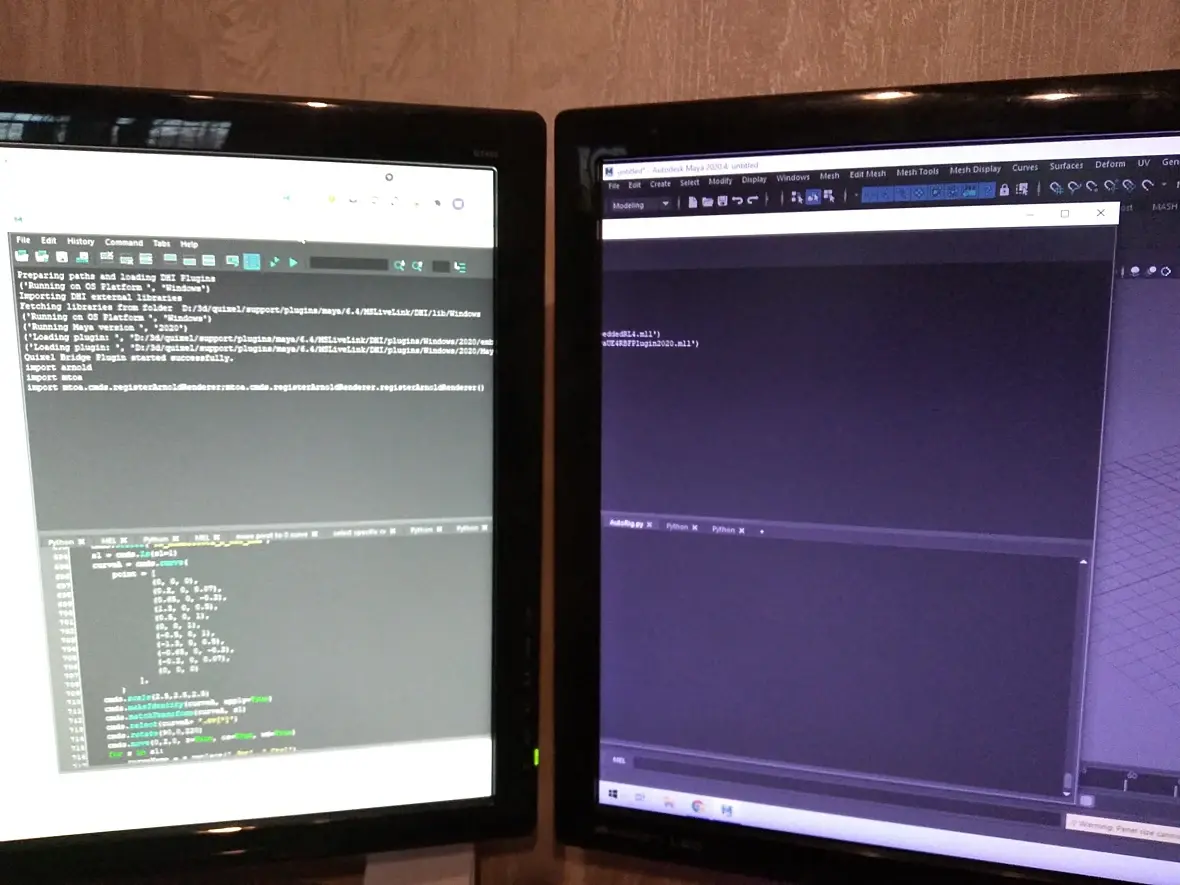

Привет, купил второй монитор такой же модели как у меня стоит, но цветопередача отличается, матрица стоит такая же, в чем может быть дело ?

Цветовой профиль? Температура?
Вообще во всём. Даже два купленых сразу могут немного различаться. А если это недорогой мон, и не Dell или Neс, то даж не надейтесь, что из коробки всё будет одинаково.

у меня benq, моники у меня не дешёвые
Сообщений: 2977
В теории калибровка должна помочь, но за эту услугу хорошо денях просят

нашел человека с такой же проблемой, только калибровка помогла

Мне вышло 5000 за 2 моника. Но оплачивал работодатель, сама бы я пожабилась калибровать нормально показывающие моники.
Просто нужно смотреть относительно цены моника. А то может на эти деньги третий купить и забить на цветопередачу smiley-sad.gif

У Dell есть режим Multiscreen Match режим, позволяющий синхронизировать настройки двух мониторов.

Масса фактов. Разные типы матриц, к примеру

та же беда  все дело в партии мониторов  только калибровка  и то не факт что один в один будет ,  либо  брать сразу с одной партии 2 монитора

Еще от разъема зависит. Монитор с vga всегда будет хуже. Старый 4:3 очень яркий и рябит (не знаю почему), а основной AOC на DVI-D.

Я тоже свои колибрую, но тут важен момент один! Калибровка происходит обычно по центру экрана, куда вешается калибратор и считывает показания. Но у всех мониторов есть разброс цветовой температуры по матрице и разброс яркости. Даже если вы идеально выставите яркость и цвет в центре - то края уплывут, хорошо если на +-20%, что обычно дело! Т.е. если оба монитора откалиброваны (по центру), то из-за разброса цветовых характеристик по краям там где 2 моника соединяются вы всё равно увидите разницу в цветопередаче и яркости. Можно делать что угодно - но от этого не уйти. Разве что у вас дорогие мониторы с компенсацией неравномерности подсветки и пр. Идеального в мире ничего нет! smiley-smile.gif
Я это не сразу понял, а как понял - то смирился. У моих Iiyama ProLite XUB2792QSU (ссылка на обзор ) я просто калибрую баланс белого в центре и всё, хотя имею дорогой спектральный калибратор Color Munki Photo. Просто больше смысла нету - остальные характеристики устраивают. Калибровку делаю и гружу профили с помощью DisplayCal - отличный бесплатный софт, рекомендую!

Была проблема разной цветопередачи на 2х мониках Dell SE2419H. Оба были подключены через кабеля hdmi но 1 через переходник на display port. Калибровка улучшала результат до 90%, но все равно оставалось небольшое различие. Проблема ушла, когда купил 2 одинаковых кабеля hdmi и нормальный дорогой переходник на DP.

я проверял, один кабель на двух мониторах, на результат это не повлияло
