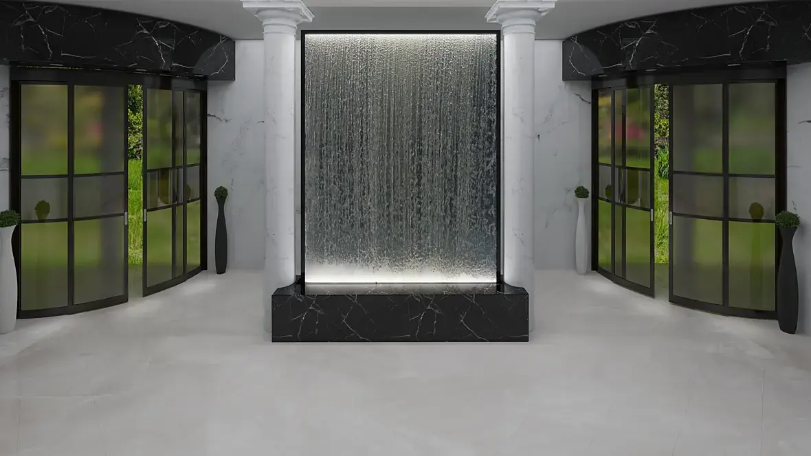

Доработать водопад
Сообщений: 2977
Цитата fiduciya:
Пол сделан в фотошопе, т.к. он должен меняться. Из 3d max идет просто белый пол.
Мокапы делаются не так. Нужен нормальный рендер черного и белого пола и потом их наложение в фотошопе по маске в разных режимах. Только так можно сохранить родные тени и блики
На сайте c 02.04.2017
Сообщений: 60
Новосибирск
Цитата Dogeva:
Спасибо за подсказку, не очень пока поняла, но я разберусь. Спасибо!
Я белый рендерила пол, а вот черный не догодалась.
На сайте c 28.07.2013
Сообщений: 1621
KZ17
Цитата Женька:
Да вы прикалываетесь что ли? Это граница света и тени.
Какая-то жесткая... Не рассматривал вариант что такое возможно, ниже вроде мягче. Хотя, Бог его знает чего там творитсяsmiley-unknw.gif
Сообщений: 60
Новосибирск
Цитата Tema001:
там были вывернуты полигоны

Вот что получилось после того, как я исправила полигоны и поменяла материал потолка.
Дверь левую и свет я поправлю.
Если на полу ничего не планируется добавлять, то по композиции у Вас слишком мало потолка. Вообще кадр очень зажатый что с боков, что сверху. Отойдите камерой назад.
Колонны все равно глючат. Проще наверное с нуля сделать, обстучите сплайном по форме и закрутите. Объекты вращения создавать очень просто.
Если уж вдаваться в дизайн, я бы колонне сделал базу конечно же. И поставил ее на постамент. Возможно этот постамент был бы растянут по всей ширине черного элемента.
Сообщений: 4414
лучше бы вы их не исправляли
 Я пробовала, колонны были с постаментом. Попробую другие колонны.
 Мне нужен пол, потолок не нужен, но на самом деле - да, композицию можно немного поправить.

Я знаю, что это motion capture, но как анимация связана со статической картинкой, мне неясно.
Мокап (или mock-up на английском) — это специальным образом подготовленный файл, в котором можно свой дизайн размещать на реальных предметах.
DoCentttt, ааа любопытно, спасибо Олег.
Все равно не то... Ок, что-то с геометрией, вы можете все удалить кроме колоны, и прислать мне файлы на почту. Два, колону до того как вы начали исправлять и колону после. Я посмотрю завтра и напишу...
P.S. Адрес  профиле, если не в курсе.
Tema001, почта не отображается в профиле. Ее насколько я понял, только админы видят.
