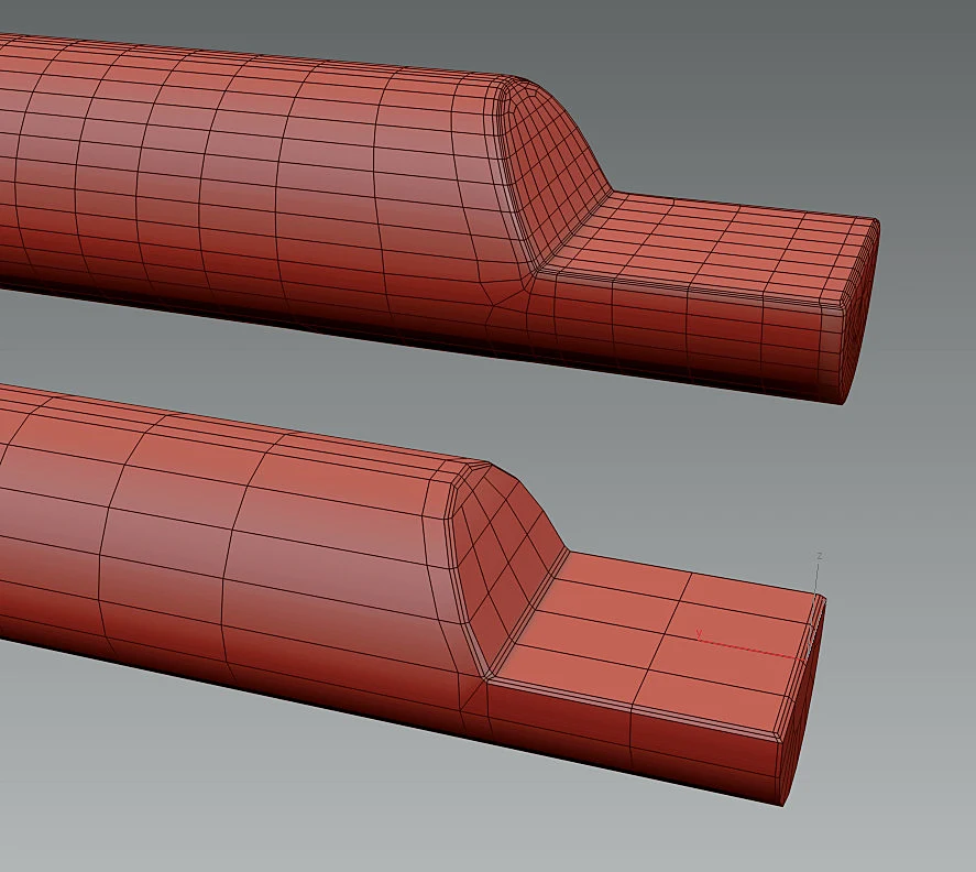

Здравствуйте, может кто-нибудь знает, как правильно сделать слизы на косых окнах в стене из бревен? На прямых делаю четвертями в архикаде, потом переношу, у косых точки приходятся растягивать вручную, получается какая-то шняга(
Слизы это вот такие срезы бревен к окну.

Модификатор Slice+Cup или FFD 2х2. С верхней частью над окном чуть сложнее, как первый так и второй вариант + Edit Poly. Можно по старинке и Boolen, но это совсем если плохо с моделингом. Вообще данный вопрос, это самые основы моделирования.

Слайс режет вообще все, у него вроде нет ограничения. А на болеан говорит - "болеан инвалид". Прямые окна получаются нормально, с трапециевидными проблема на косой стороне.

1. заотачить все бревна в один меш нарисовать сплайном по профилю и вырезать
2. использовать только pro bullean
3. от оттачить бревна unwrap uw
https://www.youtube.com/watch?v=SyOp2QZyQIM
там про бревна и не только виз в короне
4. как вариант корона трипланар для текстур
5. моделить вырезы полигонами вообше супер метод долго но результат того стоит

Или детачнуть, срезать слайсом и опять приаттачить... могла бы  и раньше догадатьсяsmiley-smile.gifСпасибо всем, а особенно за ссылку на коттедж.
