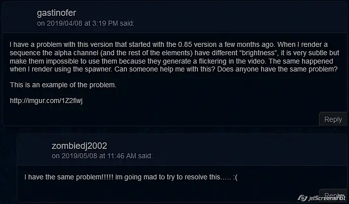

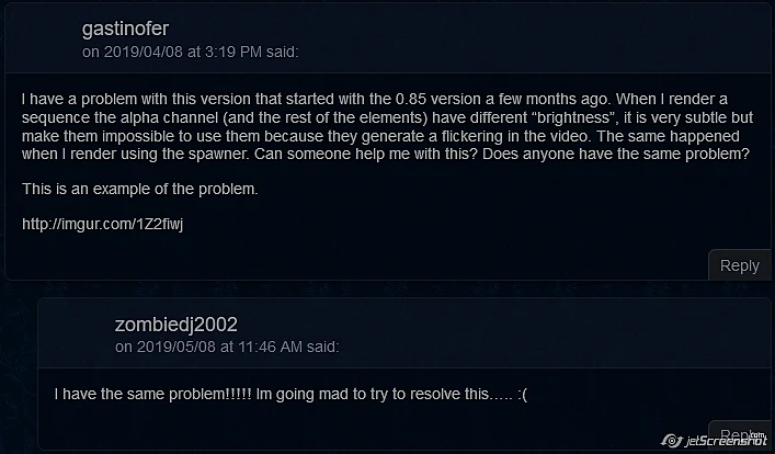

Подскажите кто знает. При распределенном рендере альфаканал на разных компах просчитывается разным цветом. Такое бывает в разных файлах, а не в каком-то определенном. Причем иногда перезагрузка помогает. А иногда нет. Vray 3.60.03. 3dmax 2016. Иногда это сказывается на финальной картинке, а иногда нет.Такое бывает даже если в файле оставить одну плоскость без света или чего-либо еще.
И еще каждый раз альфа канал немного отличается даже на основном компе. То светлее то темнее.

на каждой машине открывал сцену - все плагины есть, открываются нормально, текстуры цепляются нормально. Да, некоторые файлы нормально считаются всегда, а некоторые с глюком. Самое интересное что альфа в принципе имеет каждый раз разную яркость.
Да, отключил дистриб рендер. Делаю рендер одним компом - яркость альфы равномерная одного цвета, тут же делаю второй рендер - альфа другого цвета. и так каждый раз
В общем проблема оказалась в мультискаттере. Появляется при создании в сцене любого даже пустого мультискаттера и не проходит пока не перезагрузишь все компы в сети. мультискаттер 1.091 для вирея 3.6
и на cgpersia у людей с этой версией такая же проблема
буду крайне признателен если кто-то подскажет волшебную народную ссылку на конечно же лицензионный рабочий мультискаттер.

Такая же проблема наблюдалась в связке вирей 3,6 мультискаттер 1,085. Когда работал сервер откатывался на 1,060, там все работало как надо.При установки вирай 4,2 и мультискаттера 1,091, такой проблемы не наблюдалось.
Если запустить рендер одним компом вы сможете увидеть проблемную машину. При снятии пипеткой белого цвета в альфа канале, вы увидите на какой то машине цвет не абсолютно белый. Может быть на ней стоит внимательно почистить мультискаттер и заново установить.
