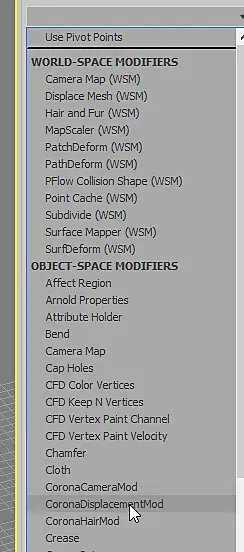

Я уже кучу лет не пользуюсь дисплейсментом в материалах. Только модификаторы. Потому что одолели различные глюки.
Научите) Что за модификаторы? И как ими пользоваться?
Сообщений: 4380
Ну это для вирея
Единственное, не помню можно ли этот модификатор наложить только на выделенные полигоны или карта рельефа накладывается на весь объект целиком. Сейчас лень смотреть.
Там точно можно поставить галочку get from material (use object mtl vray) и в матах multi-sab где стоит карта в слоте там и будет применяться. А вообще в короне с этим нормально работает из материала. А вот в vray постоянно накидывать приходится.
