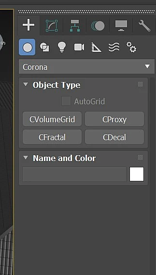

Подскажите как установить Scatter, у меня его нет в панели, где он должен быть
На сайте c 26.08.2010
Сообщений: 970
Сейчас Scatter живет в Chaos Scatter:

У меня есть эта панелька: 25 макс,12.1 корона,7004 вирей.
Правда пропадала, когда ставил сначала корону ,потом вирей. Затем удалил вообще "хаос"и поставил сначала вирей,затем корону, итог: панелька появилась,скатер заработал...

Есть кто-то кто мог бы помочь с установкой скаттера? Уже всё перепробовала и корону заново ставила и всё по инструкции файлики копировала - ничего не помогает smiley-sorry.gif
Вам нужно файл ScatterCore.ForScatter_Release.dll скопировать в папку с установленным 3д макс, например: C:\Program Files\Autodesk\3ds Max 2024
и при копировании выбрать вариант "заменить файл". 3д макс нужно закрыть перед копированием

Цитата dimmart:
Всем привет! Макс 2014 Corona 14/ hf 1. Перепробовал все из того что советовали. Все файлы скопировал куда надо, но все равно вот такое появляется при загрузке МАКСа и Scatter так и не появился. Подскажите пожалуйста, в чем может быть еще проблема
В новых версиях только один файл лицензии, LegionLib_Release.dll. Его так же нужно скопировать в папку с установленным 3д макс.
Если ранее была установлена другая версия короны, ниже 12.2, тогда файлик ScatterCore.ForScatter_Release.dll из папки с максом нужно удалить. Пишите, если не получится🙂
