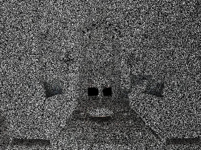

Ребята,привет !Помогите пожалуйста решить проблему с Короной Рендер. Поставила на ночь,все настроила, на утро вот такой результат, Как только не облегчала сцену и играла с камерой и светом-бесполезно!!!!
На сайте c 19.03.2009
Сообщений: 816
ошибок корона не пишет? что за черный портал за букетом?
На сайте c 29.06.2017
Сообщений: 111
KRK
anka250488 а в сером материале не пробовали рендерить, может памяти не хватает и загрузка процессоров падает, в диспетчере можно посмотреть.
На сайте c 26.07.2008
Сообщений: 4165
anka250488 удалить все светильники и поставить по новой. Еще раз конвертировать сцену в корону. Сбросить все настройки рендера на дефолт. Посмотреть, чтобы экспозиция стояла 0 или близко к этому.
На сайте c 24.12.2010
Сообщений: 896
Туркменистан
а может быть в лимитах пасов стоит 1? или по времени лимит в минуту?

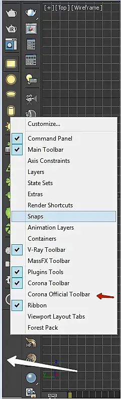

Как открыть "Corona official toolbar"? Она открылась в первичном запуске после установки короны, а я её случайно закрыла и не могу её теперь найти в "customize user interface". smiley-unknw.gif
На сайте c 14.02.2013
Сообщений: 297
правая кнопка мыши по пустому месту нажмите, откроется вкладка, там выберите
На сайте c 01.11.2014
Московская область
ruil  Спасибо!!!
