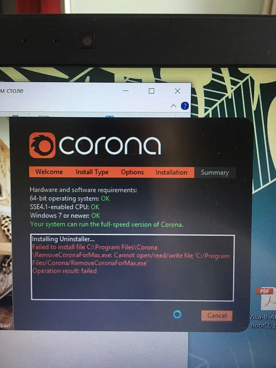

nastyapavlovaa
попробуйте перезагрузить пк и снова установить, может какой то прцесс завис и использует файлы, также под админом инсталлер попробуйте запустить
grdesigner
там же только английский и чешский язык
На сайте c 24.12.2010
Сообщений: 896
Туркменистан
Цитата nastyapavlovaa:
Тогда я решила скачать старую версию 1.7., чтобы быстрее продолжить работу. Версия 1.7 не устанавливается, выдает ошибку.
В принципе то красным по черному написано всё. Не может открыть/прочитать/записать файл. Следовательно нету прав скорее всего. Либо запускать от имени админа. Либо давать разрешение на на всю папку в настройках папок и доступа
Сообщений: 4243
DizArtWork
второе вряд ли получится, кому давать? пользователю если она итак скорее всего админ, в этом случае это уже винда шалит и разрешения снова слетят если даже и получится
Помогла перезагрузка компьютера и установка короны 1.7. на правах админа. До перезагрузки мне высвечивалась надпись, что недостаточно прав для загрузки exe файла.
Добрый день. У меня стоит лиц. корона на компьютере. Решила обновить ее до версии 2.0.
Видимо, она кто-то криво установилась, потому что, когда я открыла сцену, высветился экран missing dlls
Как установить версию 1.7. или как вылечить 2.0? Подскажите пожалуйстаsmiley-cray.gif
У меня такая же фигня, написал в официальную поддержку, ответили попробовать "unpack files", но тоже не работает. После этого удалил всё и хотел установить прежнюю корону 1.7 и опять та же проблема, но я её раньше устанавливал без проблем и долго работал на ней. Думаю проблема в соединении с сервером, теперь я не могу устанавливать ни одну из версий. Придется ждать разрешении проблем с сервером.
Решение: 1) В процессе установки выбрать третий пункт unpack files, сохранить все в отдельной папке.2) Теперь как обычно устанавливаем, пусть с ошибками3) Из сохраненной папки копируем (внутрий той папки есть 3ds Max 2016 Plugin 2016) Corona_Release.dll и заменяем тот, что в корневой папке 3Дс Макса.

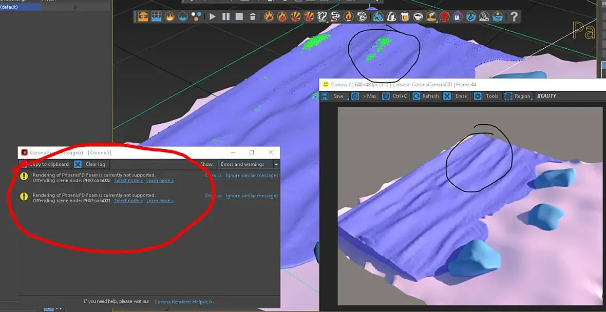

В офрелизе 2,0 писали, что поддерживает phoenixFD. Поддерживала на том же уровне версия 1.7.4.А 2.0 ничем не отличилась: пену и всплески не держит.
