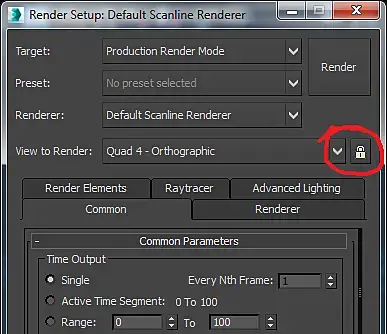

Rarahab, не уверен что понял верно. Но может эта кнопка ? Она фиксирует конкретный вид/камеру для рендера и интерактива. То есть где бы вы не летали по сцене и на каком виде вы бы не были но рендрить будет только тот который под замком выбран.
Она фиксирует не совсем камеру или вид, а конкретное окно вьюпорта макса, в котором может быть любая камера, можно их даже менять. То есть если зафиксировать правый верхний вид в лэйауте, то летать нужно в любом из остальных трёх.
