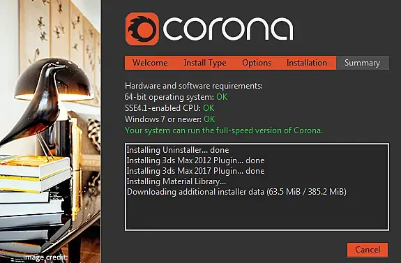

Устанавливаю корону установщиком с оф. сайта, уже минут 10 устанавливает additional installer data, и судя по тому что за эти 10 минут он установил только 63 из 385, будет еще час устанавливать. Это нормально?
долговато качает. Это Библиотека материалов. Можете не качать. Или скачать отдельно: https://www.dropbox.com/sh/kgzu0cqy903ygmb/08v9Ehdplt?preview=MaterialLibrary
и распаковать в "..\program files\corona\materials"
На сайте c 24.06.2016
Сообщений: 182
Цитата Zava:
долговато качает. Это Библиотека материалов. Можете не качать. Или скачать отдельно: https://www.dropbox.com/sh/kgzu0cqy903ygmb/08v9Ehdplt?preview=MaterialLibrary и распаковать в "..\program files\corona\materials"
Так это же сам установщик качает, где то можно было отменить установку базы материалов?
На сайте c 26.08.2010
Сообщений: 970
Да можно. У меня сейчас нет под рукой инсталятора уже, не могу проверить. Но просто внимательнее посмотрите первые шаги где можно выбирать версии Макса. Это где-то в районе второго или третьего шага.
Сообщений: 182
Понял, спасибо.
