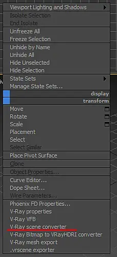

Зачем использовать сторонний скрипт, корона с виреем давно уже взаимно конвертируемы через встроенные конвертеры.
Сообщений: 2977
из вирея в корону - да, из короны в вирей - нет. На форуме выкладывали улучшенный скрипт корона-Вирей, но даже с ним нужно часть матов руками править

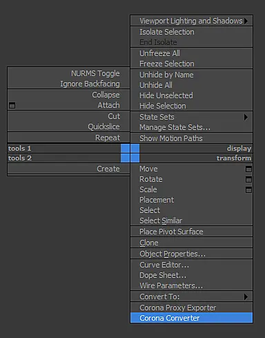

я только начинающий пользователь, объясните как выглядит встроенный конвертер? smiley-unknw.gif

Этот встроенный конвертер не конвертирует материалы, а зачем-то меняет настройки, вместо короны в рендер ставит какой-то ART Renderer, и ничего при этом не конвертируется, как это работает ??

Со 2-ой короны вроде уже встроенный конвертор идет, если я про то думаю.

давно уже, 1пкм-2корона_конвертер (выше скрин пкм есть). Либо 1run_script-2corona-3corona_converter/
