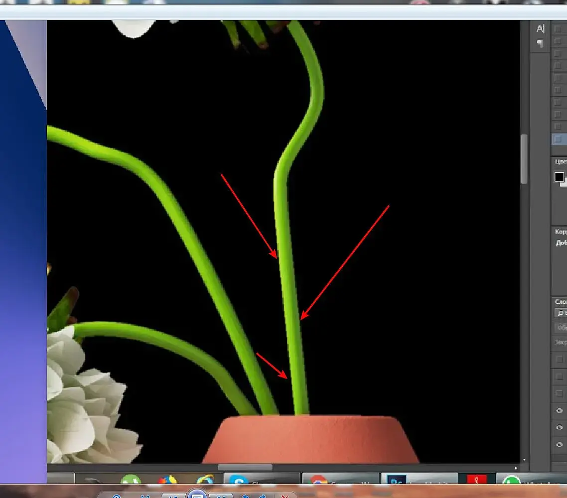

Добрый день. Ребят, кто то может помочь. Работаю сейчас по предметке. С заказчиком решили попробовать корону , но столкнулись с проблемой алиазинга  в масках ID. Разрешение мы взяли 6500. Понятно, что проблему можно решить просто поднятием разрешения, но тогда время рендеринга увеличивается в разы. Если кто то сталкивался с этой проблемой , был бы очень признателен хорошему совету по улучшению алиазинга без поднятия разрешения. Может есть еще какие способы?

Галка Enable Filtering Стоит?
Я использую CMasking WireColor.

https://clip2net.com/s/436JJ6r   Стоит. И тут к слову мы тоже пробовали варе колор, как видите проблема осталась((.

А если попробовать именно увеличить разрешение? Отрендерить сперва саму картинку в 6500, а потом поднять разрешение и отрендерить только маски, там 1 пасс всего нужен, так что даже с большим разрешением это будет недолго.

Одного пасса мало, все равно нужно прогонять. Вы имеете ввиду потом эти маски уменьшить до нужного разрешения , чтобы они совпали с картинкой? А это вариант, можно попробовать.Спасибо за совет.

Разве мало? Вроде одного пасса достаточно чтобы получить все маски. И галку поставить "рендер онли маскс". Ну если не один, значит два - тогда точно хватит. Я просто точно не помню, Корону уже полгода вообще не открывал, но как-то так. Но там легко, быстро разберётесь.
Да, я именно это и имею в виду, Вы правильно поняли - отрендерить в высоком разрешении только маски, это быстро, а потом уменьшить их до размера основного изображения.

Нехватка АА сэмплов на резкой границе тёмного-светлого. А есть какой-то канал, который показывает сэмплинг? Чисто из интереса.

Да , нужно чуть больше прогонять , чтобы убрать цветовой шум на границах. Спасибо еще раз за совет, как я сам не додумался). Сейчас буду пробовать.  Будет супер, если получиться, намучился уже с этими алиазингом..
