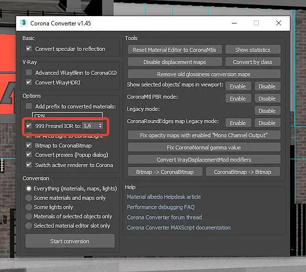

Интересный момент: если закинуть модель, которая конвертится с проблемами, то есть как у меня тюль превращается в металл, в общем если сначала конвертить ее из вирея в корона легаси с помощью старого конвертера и потом еще раз конвертить из легаси в новый физмат новым конвертером, то в частности у меня тюль осталась тюлью, можете проверить у себя, сейчас дам ссылку, я добавил в старый конвертер возможность добавить его в тулбар (в кастомайзе ищите в категории DConv)
https://disk.yandex.ru/d/6G0ITvnJlgSRsw
Я еще не проверял, но походу конвертируя в 2 этапа можно избежать проблем с металличностью материалов.

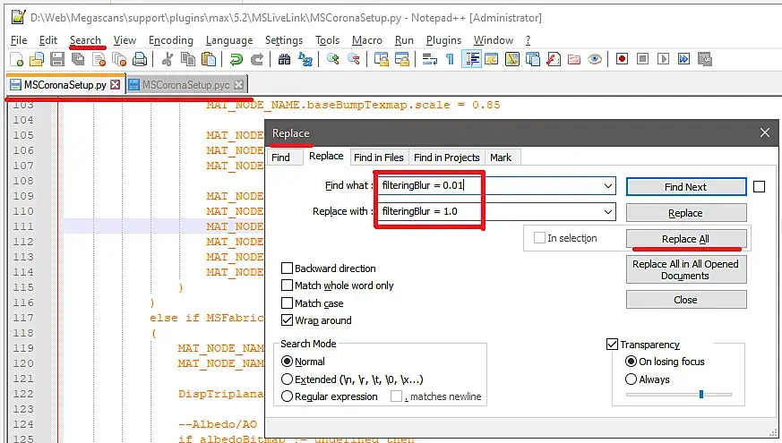

С Quixel Bridge и CoronaPhysicalMTL есть пару нюансов. Благо которые поправимы.
Во первых меня напрягает что во всех картах Blur на 0.01, это создает лишнюю нагрузку при анизатропии и некоторые материалы выходят излишне резкими. А на карте Displacement это например вообще противопоказано как по мне.
Во вторых я заметил что с какого то перепуга оно почти всем материалам назначает SubSurface Scattering на 1.0 и Радиус 0.1cm, я чес слово прифигел. Хорошо что у меня всегда включены рендер-элементы и я сразу заметил что у бетона, асфальта, кирпичей, земли включен SSS smiley-biggrin.gif
Фикс Blur-а :
Открываем эти два файла например через Notepad++
Путь где у вас лежат Мегасканы\support\plugins\max\5.2\MSLiveLink\MSCoronaSetup.py
Путь где у вас лежат Мегасканы\support\plugins\max\5.2\MSLiveLink\MSCoronaSetup.pyc
Жмем CTRL+F (или Search -> Find), выбираем вкладку Replace, там пишем :
Find what : filteringBlur = 0.01
Replace with : filteringBlur = 1.0
Жмем Replace All. Повторяем в двух файлах. Сохраняем файлы.
Фикс SSS :
Открываем те же файлы что и в Фиксе Blur-а, только меняем другие данные
Find what : sssAmount = 1
Replace with : sssAmount = 0
Внимание - Это будет отключать SSS даже на тех материалах которые вы кидаете с Quixel-я где он нужен, но я предпочитаю самому включать его где мне это надо а не фигачить его повсюду в сцене.
P.S. Картинка если чет вдруг непонятно будет.
