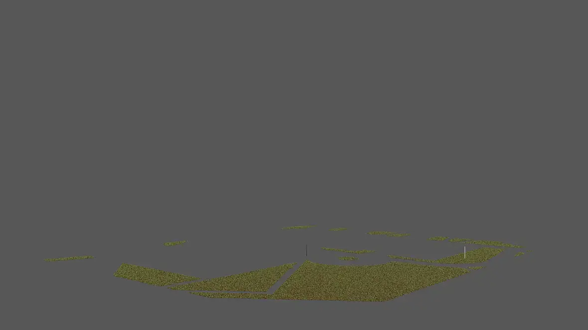

Решил погонять Chaos Scatter. В качестве рендер плагина выступает VRay. Столкнулся с пока непреодолимой проблемой, которую логикой понять не могу. Написать на форум хаосов по понятным причинам не предоставляется возможным.
Проблема в том, что есть два компьютера. На ноде не рендерится скаттер при высоких значениях количества объектов. Пробовал два варианта распределения через суммарное количество объектов на поверхности и через указание количества на определенном объеме.
Не могу понять в чем заключается причина, такого поведения. Как будто на ноде стоит ограничение по полигонам или количеству объектов. При превышении значения, она просто отказывается рендерить. Похоже на баг, но не исключаю, что где то сам косячу.
Версии на сегодняшний день последние 3DS Max 2023, VRay 6.08.08, VRaySpawner 2023. Посмотрел "найтлики" по вирею. В багфиксах нет упоминания за дистрибутивный рендер или скаттер в том ключе,который мне нужен. В основном чинят проблемы с интерактивом.
Ниже прилагаю рендеры и параметр, который изменяю.
Суммарный порог на количество объектов 100 000.
Суммарный порог на количество объектов 500 000.
Т.е. видно что сверху и местами есть чуть-чуть травы. Это считалось на ноде1. А там где только земля нода 2. Хотя при количестве в 100 000 объектов на обоих компьютерах все посчиталось нормально. Т.е. сетевой рендер работает и что геометрия, что текстуры перекидываются. С примитивами та же ерунда скаттер условного бокса приводит к аналогичным результатам.
Встречался ли кто с подобным и какие есть мысли как решить, кроме как рендерить на одном компьютере или использовать Форест Пак?
