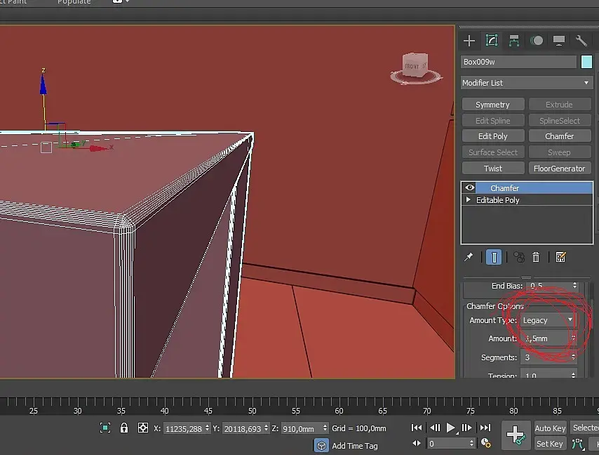

Доброго времени суток, форумчане .
Столкнулся с такой проблемой , что Chamfer в сцене при запуске сейва заново с компьютера автоматически меняет Amount Type у всех объектов с Fixed на Legacy.
Может кто сталкивался ? Надеюсь на помощь !
P.S. 3dsmax 2021.

у некоторых уже всплывала подобная проблема, сам работаю в 2020 и в 2022 - пока такого не замечал, но у кого было - решали так - сверху вещали ещё один чамфер и делали его "disable" (отжимали глазик слева от модификатора)

https://3ddd.ru/forum/thread/show/3ds_max_2020_1/8#post1563786
Временное решение :
https://3ddd.ru/forum/thread/show/3ds_max_2020_1/9#post1567399
Может вам тоже подойдет. Но вообще. Как то случилось такое что у меня во всей сцене все равно слетели все чамферы, и отключенные и включенные. Так что хз на счет стабильности решения.

Увы, но мне с дополнительным Chamfer'ом сверху, решение не помогло .

Не знаю, можно ли такой вариант рассматривать как решение, ибо он весьма специфичен . Мне помогло только cвернуть объект , наложением поверх нового Editable Poly .

Сервис паки установите и проблема уйдёт.

Стоят последние сервиспаки, проблема актуальна на двух разных компьютерах.
Если есть чет новое чем 2020.3 на 2020 макс, то я не в курсе...

Да в 2020 была эта проблема, только колапсить надо в 2021-2022 этой проблемы нет с сервис паками.
В первом посте у автора написано 2021 или это он опечатался.

Именно, в 21.

не сталкивался, но попробуйте сохранить Maxstart.max файл с нужными вам настройками нужных вам модификаторов - по логике должно сработать
