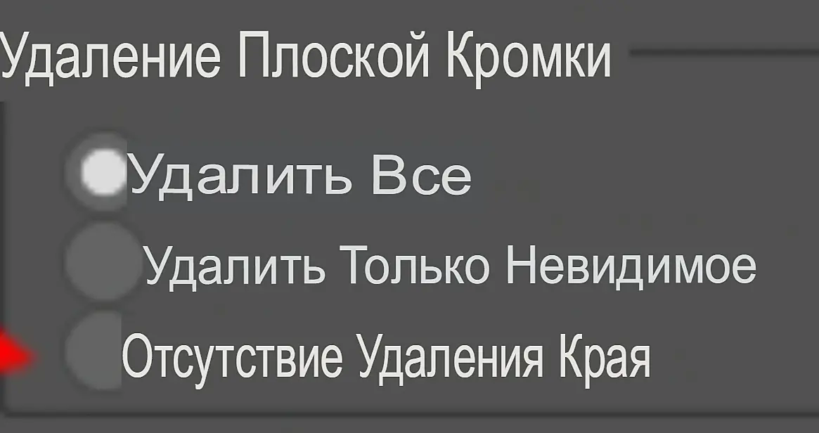

ProBoolean из Compound objects пропадают рёбра
Там в его настройках надо снять галку, забыл как называется. Погуглите "настройки пробулеан"

Если я правильно понял вопрос, это должно помочь
На сайте c 19.12.2012
Сообщений: 88
Спасибо большое!

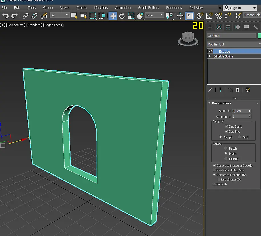

я последнее время смартэкструдом такие вещи делаю. обычно нормально отрабатывает https://recordit.co/hBfLSGUlc4
На сайте c 19.02.2011
Сообщений: 4209
Anastasia_Neva - что мешает выдавить нужный контур из сплайна и превратить его в стену? Или взять цилиндр и превратить его в окно?

рисуете два  замкнутых сплайна на одной плоскоти - стену и проём.
аттачите их и накидываете модификатор экструд, ну и ув мап.
нафига вам гемморой с булеанами, вообще??

в чем проблема, непонятно.
выделите в едито поли стены грани - great shape from sel... . А потом дорисуйте проём, вот вам стеня с проёмом.
