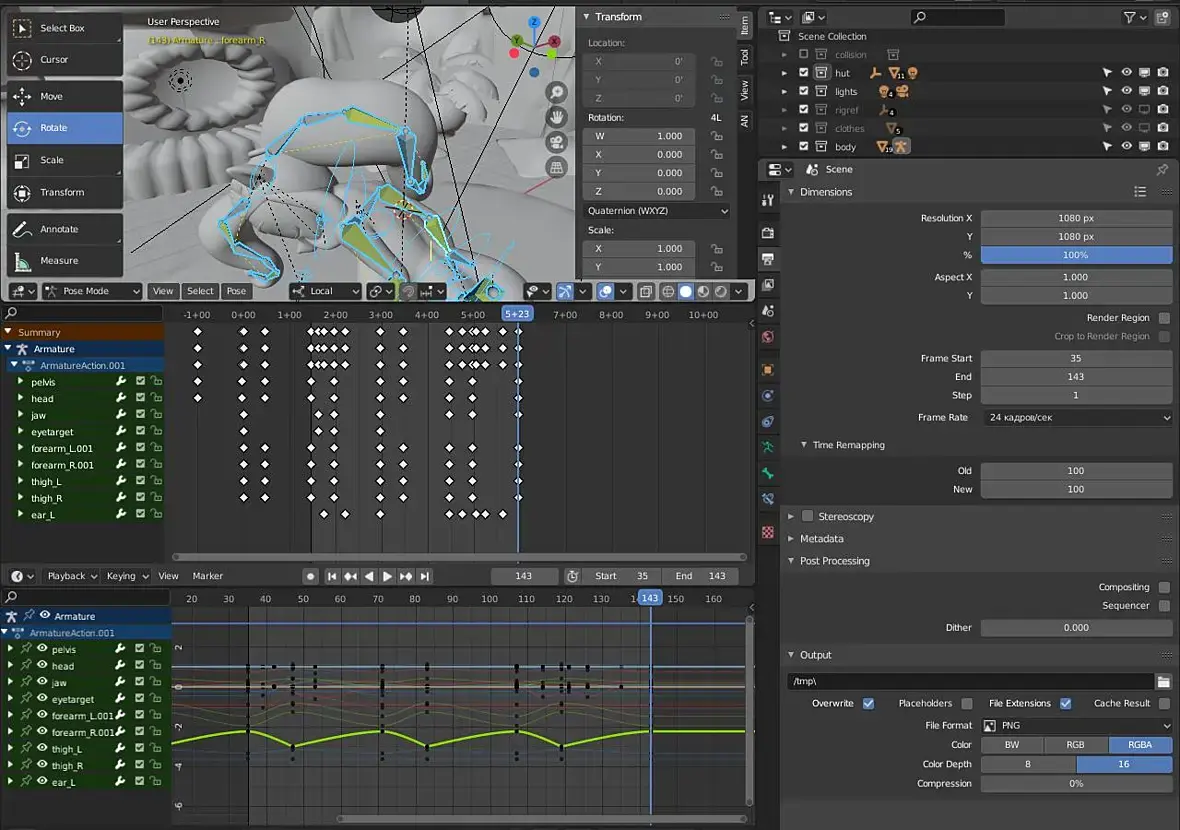

Цитата Kaiwas:
уточню на всякий случай - т.е. главная цель из 24 кадров сделать 60?
Скорей избавиться от этой привязки к 24фпс и выставлять любую частоту без багов (но конечно чаще всего 60 как наиболее распространенный стандарт)
Цитата Kaiwas:
завтра потыкаю. если что получится - дам знать.
если получится разобраться то даже не пожалею копейку закинуть
обновлю ссылку на всякий (срок хранения 6дней)
https://dropmefiles.com/rkSpM
А так  единственное что пока придумал для избавления бага при 60фпс это удалить модификатор cloth с обьектов но это уже не вариант т.к без физики вся анимация смотрится "деревянной"
нерабочая. но по предудыщей что-то там скачивается
эм... ну тайм ремэпинг (файл 1)  вроде вместо 100-800 должно быть 100-250  (т.к. из 24*2.5=60). первый кадр и последний надо указать корректно. сейчас стартовый явно не первый.

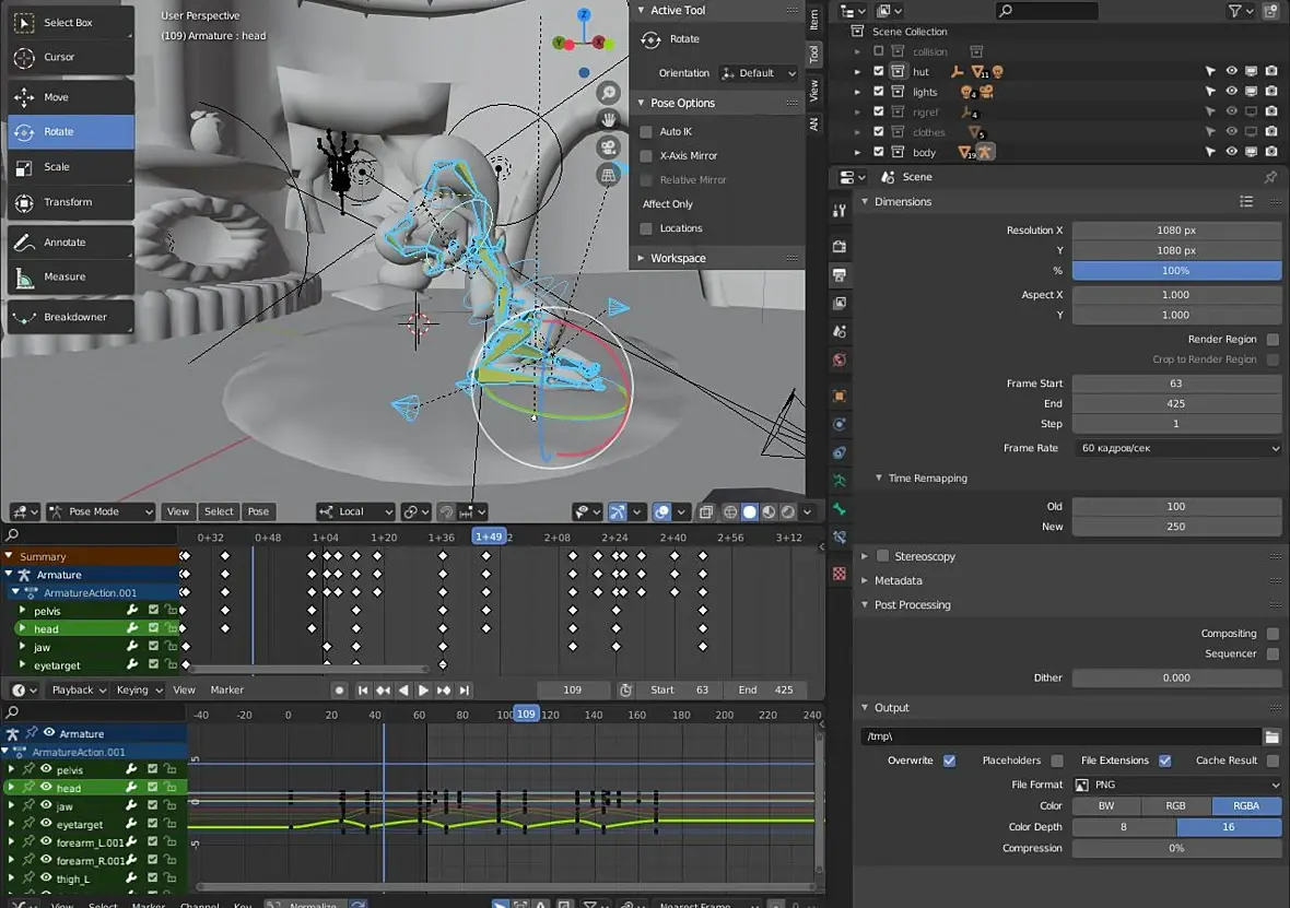

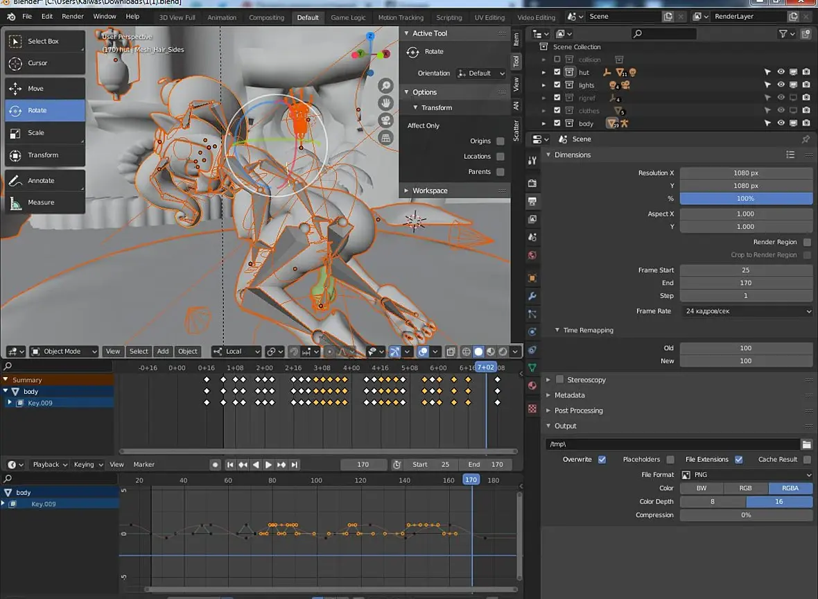

итак пробуем.
в графэдиторе (шифт+ ф6) находим схожие сегменты начала и конца анимации. это 25 и 170 кадр. (при проигрывании анимации вроде ничего сильно не дергается). То что дёргается надо поправить в графэдиторе или шейпкеях (пока не знаю куда там чёлка привязана).
теперь приобразуем в 60 кадров.
Надо старт и энд фреймы умнождить на 2.5, и тайм ремепинг тоже. (ведь относительно ноля всё сдвигается. как старт так и финиш.  фреймов становится больше. анимация плавнее.).
63 стартовый фрейм под сомнением. 25*2.5=62.5.  и тут пришлось округлить в большее сторону. но можно и в меньшую.не знаю как с таким моментом бороться, т.к. не аниматор.
__________________________________________________________
upd. пока писал выше обратил внимание на то что будет ниже
Дерганья убираются в графэдиторе. там же видно что дляя главного объекта основной цикл с 36-го по 144 кадр. (их и надо в итоге умножать на 2.5).
Но вот эта хрень за окном дёргается. Но её одну явно проще поправить чем основную модель.
т.е. глюк с дерганьем что на 24 кадра что на 60 кадров есть. из-за тог очт олоигка стартового и финишного фрейма не совпадают. надо либо подобрать нужные значения (фик знает какие-то они там были), либло скорректировать текущие.
незабываем что в графэдиторе можно также манипулировать графиками как и 3д объектами (двигать, скейлить и т.п.).
Детальнее попробую завтра. сегодня и так детей от монитора пришлость трижды отгонять и каждый раз объяснять, что это если и мультики - то точно не для детей )
есть вероятность что я во всем ошибаюсь. чужая сцена для меня потёмки, особенно учитывая что я никогда не анимировал )))
ссылку не удаляйте. завтра на рабочем места качну и потыкаю. интересно
пока что-то такое наколдовал (челка сцк ещё дёргается)
завтра ещё потыкаю.

Цитата Lionessb:
Судя по всему подобная анимация вообще к графэдитору не имеет никакого отношения, пробовал чисто для проверки полностью поудалять все ключи в графэдиторе, проблемная анимация при этом не пропадает с объекта. И ладно если бы неразрешимый баг какой то был бы (баг самого блендера или сам файл проэкта запоротый). Весь прикол в том что если у тела в свойствах обьекта предварительно расчитать траекторию, затем поменять тайм ремап с фпс то при обычном поспроизведении во вьюпорте все играет идеально, однако если переключаться стрелками то дерганья никуда не пропадают, соответственно и на рендере они тоже присутствуют, бред какой то...
можно попробовать cделать baking для  анимации и ручками править глюки.это особенно актуально для анимации с shape key

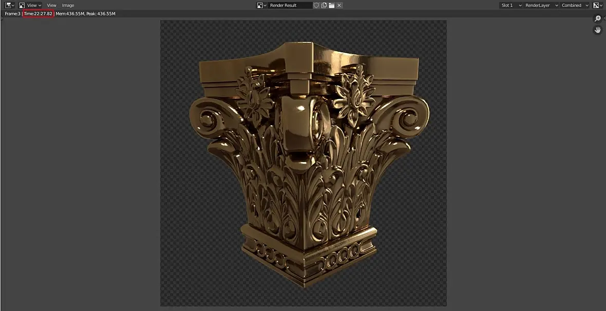

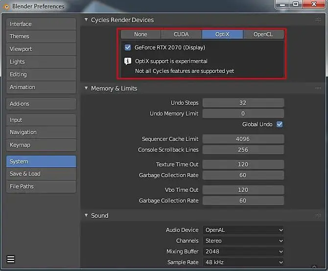

2.81 (режим OptiX и 6000 семплов)
В режиме CUDA (GeForce 2070) тот же самый рендер занимает времени 58 минут... с копейками.
Kenzo80
"А скока займёт просчёт на CPU?"
Не знаю, не тестировал.
На сайте c 09.01.2014
Сообщений: 3427
Это GPU?
