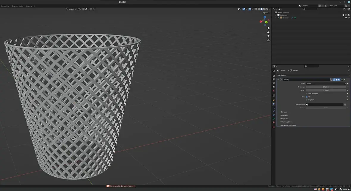

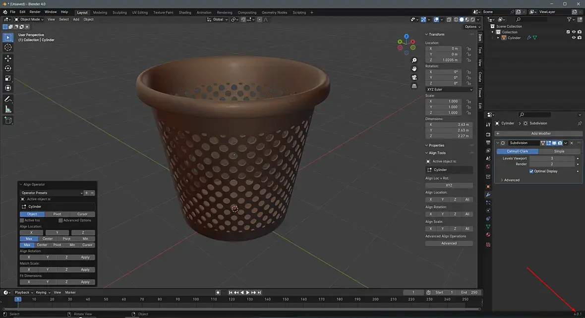

xabivlg, По первому совету :в начале  cгладил , а потом создал решётку , но она всё равно получается в дырочку.
По второму совету : я не знаю что такое кризы и в моей версии ( красная стрелка ) вообще подобного не нахожу .
вот это (в эджах ищите.) обозначивает грани которые должны быть не сглажены при сабдивайде.
А что вы думаете на счёт шейд автосмус? )

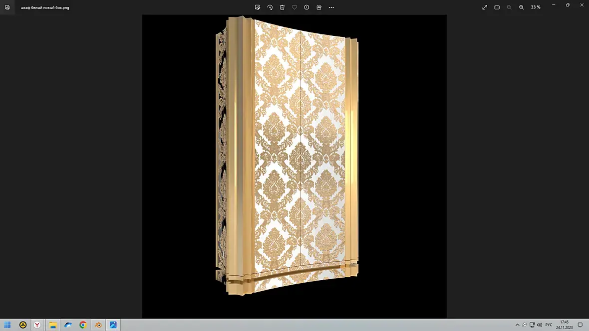

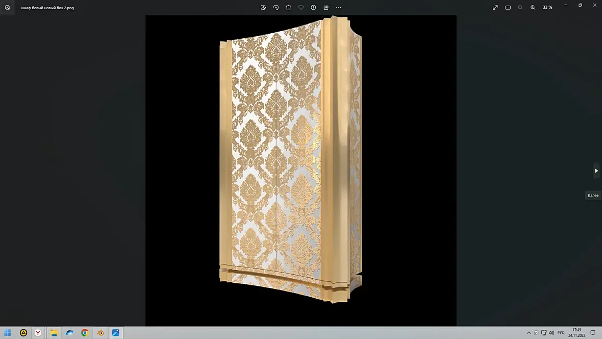

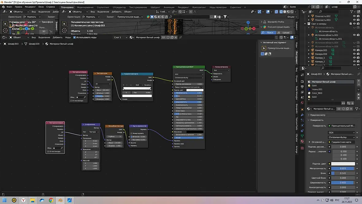

Привет, у меня проблемы с рендером в Cycles. Материал становится черным, хотя должен быть белым. На других сторонах шкафа он отображается корректно, пока я их не начинаю поворачивать их лицом в то же направление, что и темная сторона. Света вроде хватает. Если его добавляю получается пересвет на золотых частях. Возможно я не понимаю как правильно создать материал. Буду рада советам как исправить)
интенсивность свечения если на нолик поставить измениться что нить?
и карту неровности параметр интенсивность еще меньше если покрутить
На сайте c 25.02.2009
Сообщений: 2760
Липецк
Для начала волшебную текстуру подключить в высоту, а не нормаль.
Подключать ненормальную карту в нормальный вход ненормально.
Ну... а дальше посмотримс.
1. Сначала добиваетесь нужной гладкости
2. Коллапсим стек с модификатором Subdivision Surface
3. Применяем модификатор Decimate - Unsubdivi
de - 1 iteration. Это для изменения топологии
4. Вырезаем узор

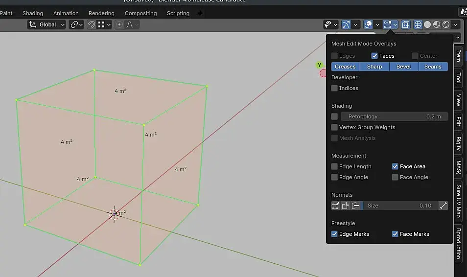

Подскажите где посмотреть суммарную площадь полигонов объекта?
Сообщений: 2760
Липецк

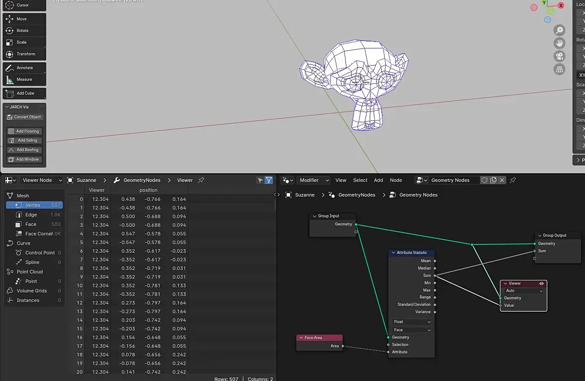

Суммарно наверное только через аддон какой-нибудь.

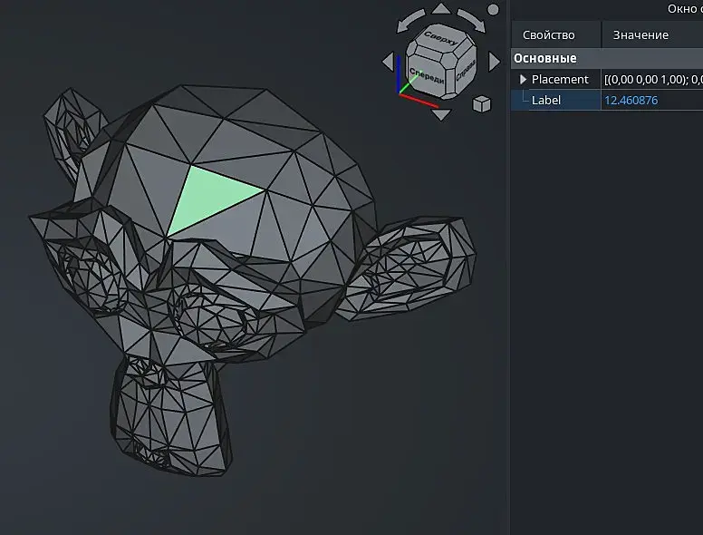

Но если ручками калькулировать то в режиме редактированя жмакнуть галочку "Face Area" тут

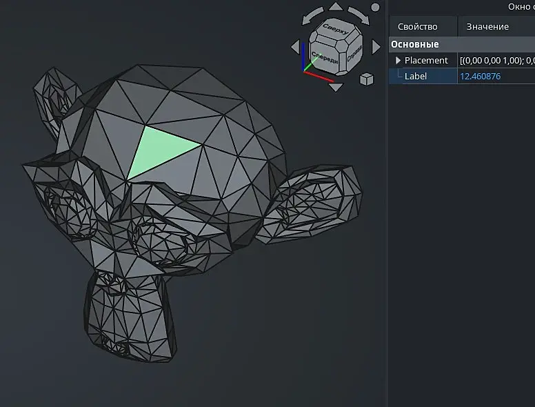

Могу подсказать как смотреть с помощью FreeCAD. но придётся импор/экспорт делать и пару манипуляций.

Не... это я с ходу не припомню рецепта. По дефолту вроде нет такого (разве что через ГН собирать калькулятор).
Но какие-то аддоны вроде считали. Просто я не помню какие
Нашел )
на ГН не сложно
https://docs.blender.org/manual/en/latest/modeling/geometry_nodes/mesh/read/face_area.html
Собрать такое. Нужная цифра в спредшите слева.
Хм. Но фрикаде получил чуть другую цифру. Возможно погрешности импорта экспорта.
дефолтный куб считается одинаково и там и там.

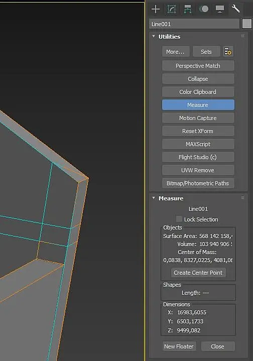

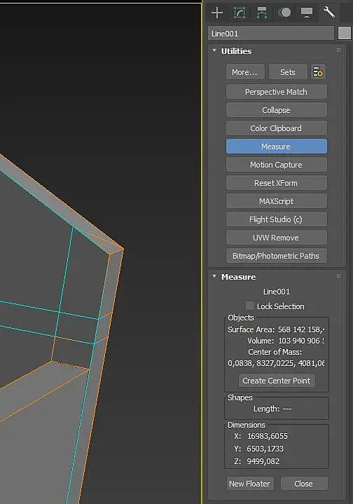

В 3DS max ))

В 3DS max ))
тут за блендер трут ребята)))
