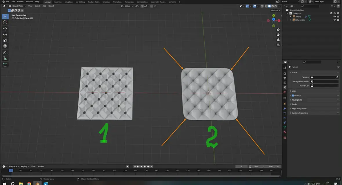

Подскажите пожалуйста почему, когда я сделав каретную стяжку ( рис.1 )  и с помощью ctrl + 3 стал сглаживать , углы окгруглились ( рис.2 ) . Заранее благодарен .
Либо использовать дополнительные лупы по краям, либо для краевых эджей настроить Edge Crease.

Цитата J0hnD0e:
Спасибо большое .

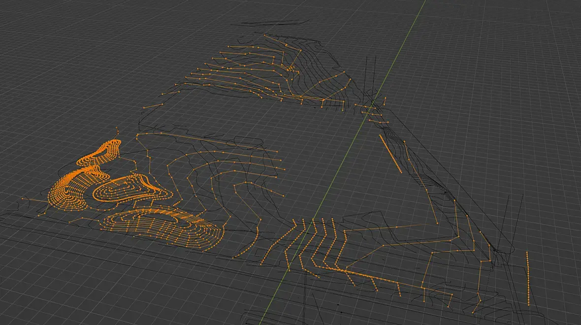

Подскажите, чем можно быстро создать рельеф по точкам/линиям/кривым, видел аддон Point Cloud Skinner for Blender, но он не работоспособный
попробуйте по ссылке . вроде его подружили с 3.0.
Вроде что-то происходит, но это надо пробовать менять настройки
Товарищи подсказали ещё такую штуку
Оно же на гитхабе
Ещё на тему рельефа
И еще вариант через ГН https://boosty.to/bzikarius/posts/e358d6e9-75aa-420d-a64a-9fd453223095

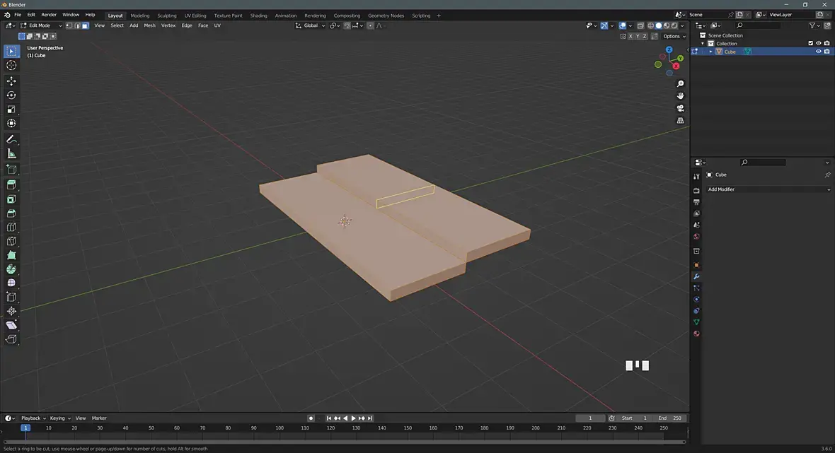

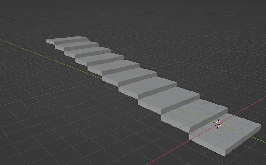

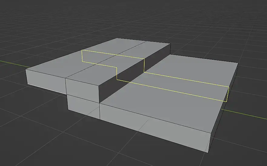

Создал ступень масштабированием , затем  ctrl +A - scale, затем модификатор array - создал ещё ступень - применил модификатор , перешёл в edit mode  и ctrl +r создал петлю , но почему то на одну ступень , а мне надо было на две ступени . Конечно же , можно создать отдельно и на вторую ступень , но петля должна была сразу захватить две ступени . Почему это не произошло ? Спасибо заранее .

Сообщений: 1816
а почему в стеке модификаторов нет аррея?
не надо применять модификатор - тогда будет работать на обоих ступенях

А мне надо было сделать  25 ступенек . И как тогда поступить ?

создал петлю , но почему то на одну ступень , а мне надо было на две ступени . Почему это не произошло ?
Это разные элементы

А разве после применения модификатора это не одно целое ?
На сайте c 26.05.2018
Сообщений: 332
Ashgabat
count увеличить в модификаторе. и не коллапсить мод. и если надо, просто в edit mode редактировать одну ступеньку
нет. если сделал ctrl A уже, проверь в edit mode, выдели любой один полигон и нажми L. у тебя только одна ступенька выделится. между ступеньками нет связи в плане топологии
если бы было так, то тогда сработало бы ctrl R
Понял , спасибо огромное !

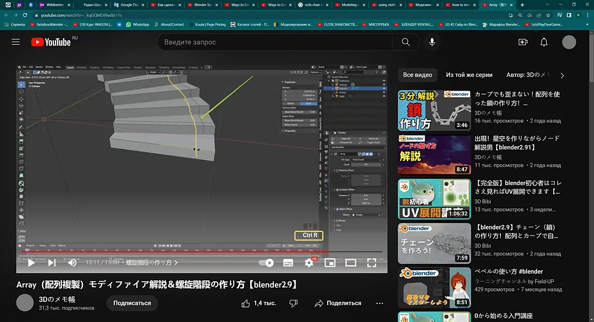

В продолжении нашего обсуждения
Вот ссылка на видео : https://www.youtube.com/watch?v=-_kqGQMDiNw& ;t=1s
на 13:05 видно как он с помощью ctrl+ R наносит на ВСЕ ступени дополнительные рёбра . Но как у него это получается я не могу уловить , равно как и на 14:14 он ловко разбрасывает будущие балясины по ступенькам . Может Вы поймёте как у него это выходит .
