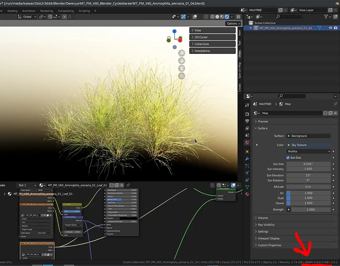

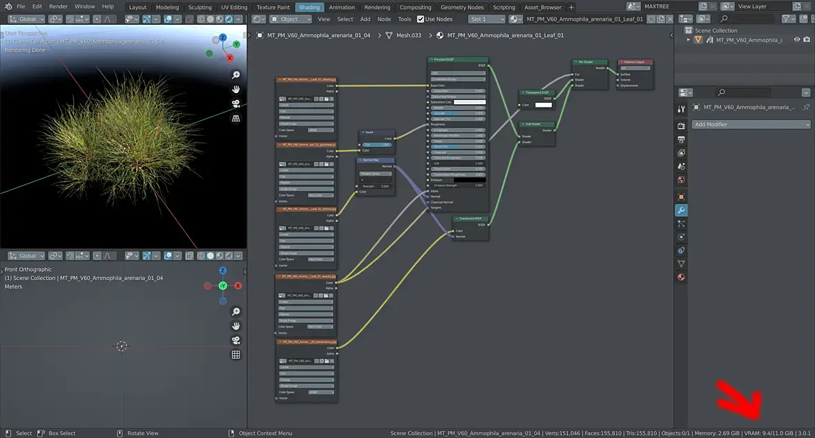

Что может забивать память видеокарты?
Все текстуры весят около 40 мб, геометрии там не много, модификаторов на модели нет
На сайте c 25.02.2009
Сообщений: 2748
Липецк
Кто-то что-то майнит, вероятно
На сайте c 18.04.2020
Сообщений: 396
Если удалить куст то память видеокарты освобождается
Сообщений: 2748
Липецк
приму куст в личку для дальнейших эксперементов )
Методом исключения его. Вместо текстурных карт повесить колор-ргб. По одной перебрать.
Сообщений: 396
Цитата Kaiwas:
приму куст в личку для дальнейших эксперементов ) Методом исключения его. Вместо текстурных карт повесить колор-ргб. По одной перебрать.
Кустик из этого пака https://drive.google.com/file/d/1sNq0PMYEbvPPexBPtR8HM0a_D4hav7pa/view?usp=sharing  , по названию там найдете
Цитата D-d_Man:
может текстуры 8к ?
Текстуры весят не более 40мб

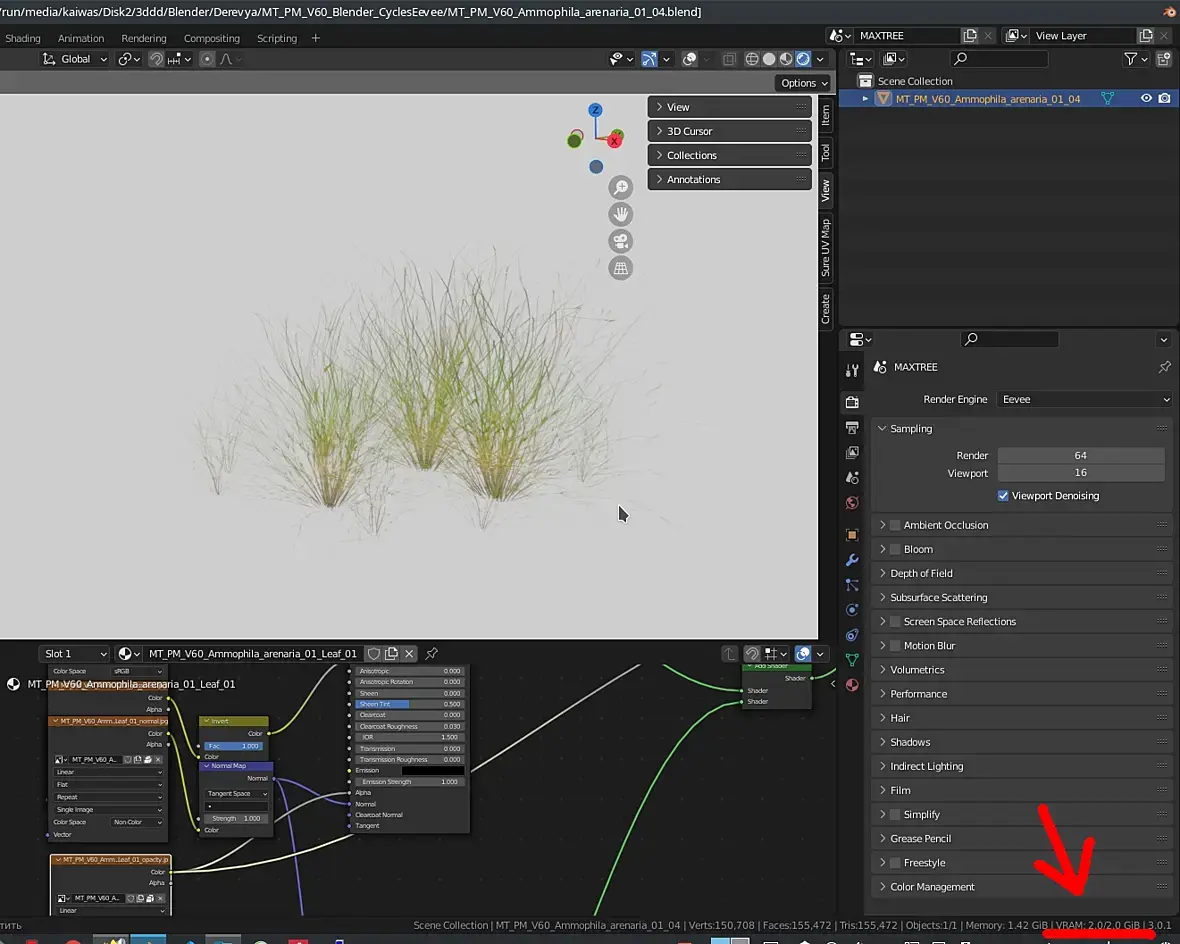

В Cycles съело 0.6 из 2 гБ.
в Eevee 2 гБ из 2х. но впролне вертится.
Сообщений: 396
Ничего не меняли?
Сообщений: 2748
Липецк
Цитата ruby_en:
Ничего не меняли?
Открыл файл и только накинул скайтекстур для освещения.
Если выделить все вертексы то можно удалить 370+ дублей вершин. Но и без этого результат такой же.
На сайте c 27.04.2016
Сообщений: 2234
Копи паст все в новую сцену, сохранить и зайти заново. Может поможет.
