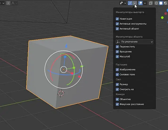

Подскажите пожалуйста, как в блендере включить гизмо при выборе инструментов move scale rotate.
Я имею в виду, чтобы при выборе G,R,S вместо необходимости выбрать ось по которой будет происходить трансформация, просто выбиралось бы автоматически гизмо?
Ну и заодно еще вопрос, есть ли какие-то скрипты в 3ds max которые позволяют добавлять инструменты и действия в quick favorites, так как это реализовано в блендере?
На сайте c 25.02.2009
Сообщений: 2748
Липецк
Поставить галочки тут

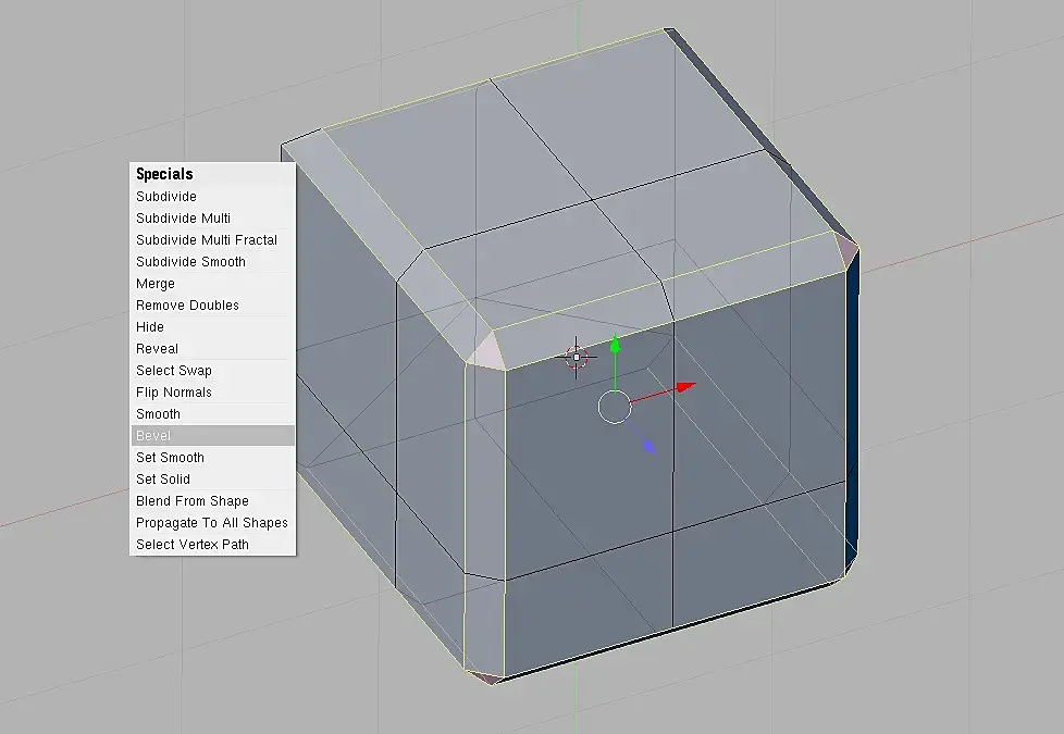

Bevel в его природной красоте
Если не ошибаюсь Knife был не доработан

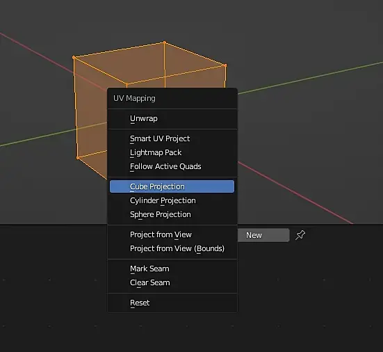

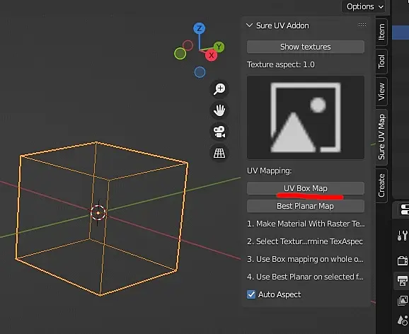

Цитата Yehat:Говорят, у блендера нет UWVmap Box, да?
Есть кубическая развертка родная. (помимо той что в нодах можно указать).

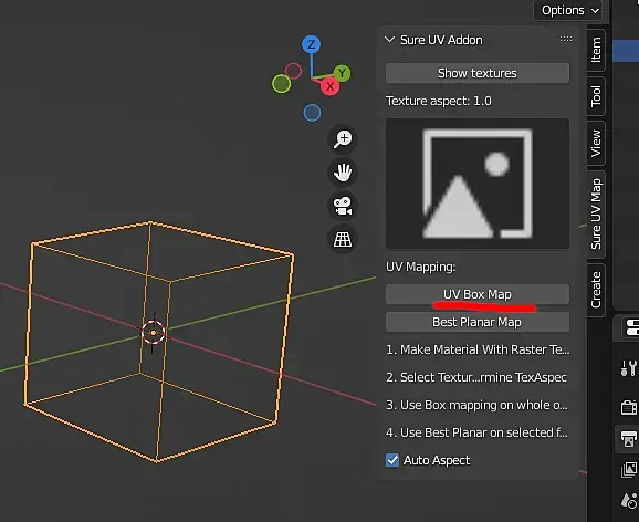

Но гораздо лучше аддон Sure UV. Можно разворачивать не заходя в режим редактирования.
UPD. плющ на геонодах

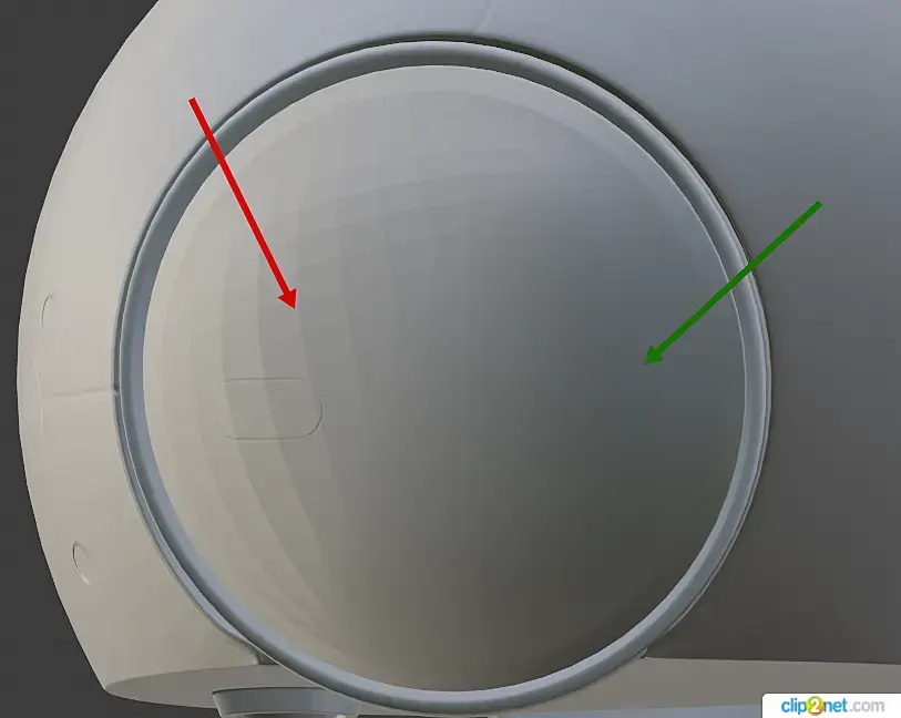

На сайте c 26.01.2019
Сообщений: 6
Городок

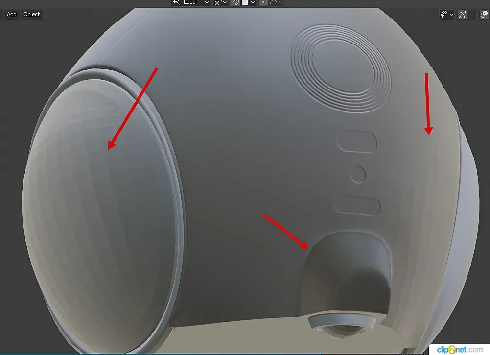

Нужна помощь. В блендере странно работает карта нормалей. Подключаю текстуру проявляются швы и сетка. И оно как то зависит от ракурса камеры
