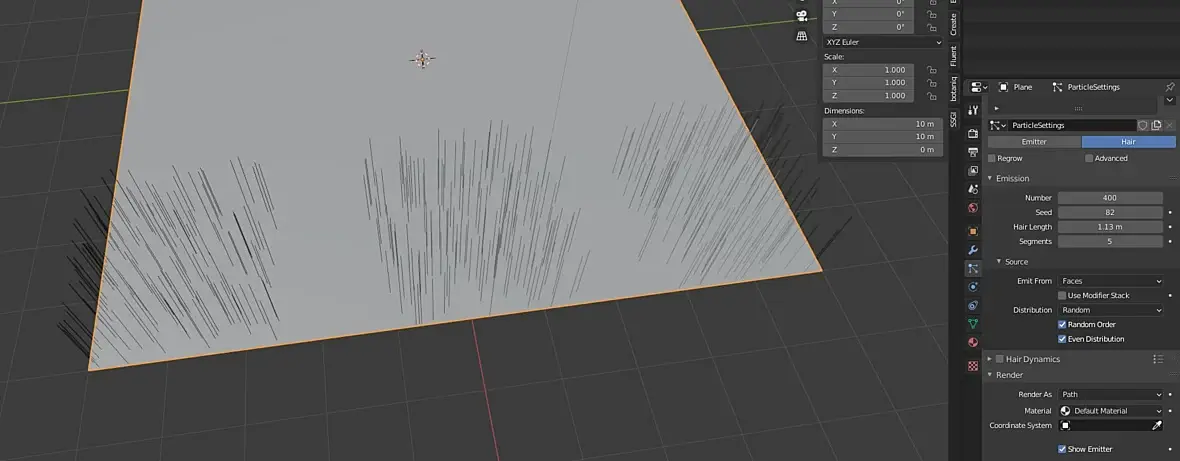

Два вопроса по системе частиц:
1. Есть плоскость с системой частиц и куб, нужно сделать что бы там где стоит куб частицы не появлялись(вариант c weight paint мне не подходит)
2. Та же самая сцена, нужно сделать что бы отображались только те частицы которые попадают в поле зрения камеры.

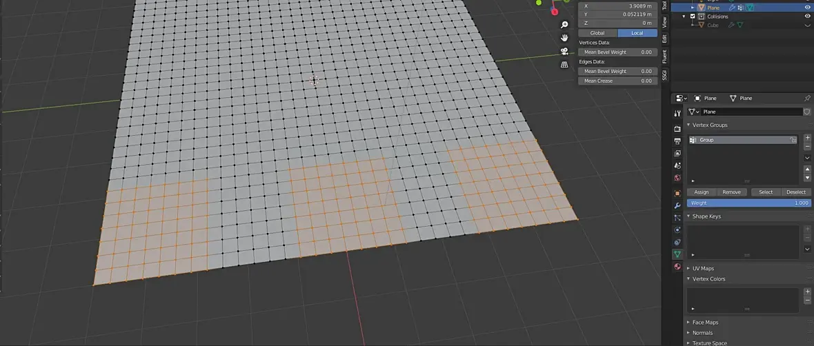

это конечно не совсем одно и тоже - но можно рассеивать через Vertex Groups (указав их в Density)..

это и есть weight paint фактически о которых упомянул ruby_on

продублировать поверхность, удалить лишние фейсы и опустить ниже
если анимация - можно через текстуры или vertex group модификаторы,в мануале есть примеры

Можно при помощи модификатора Vertex Weight Proximitive, который надо накинуть на мэш из которого произрастают волосы, в качестве таргет объекта выбрать мэш с которым должно типа колизия быть. Тогда веса будут в реалтайме сами рисоваться при каких либо трансформациях таргет обжекта.

Ага. Вот что происходит на самом деле. В самом модификаторе можно настроить влияние
Спасибо!
