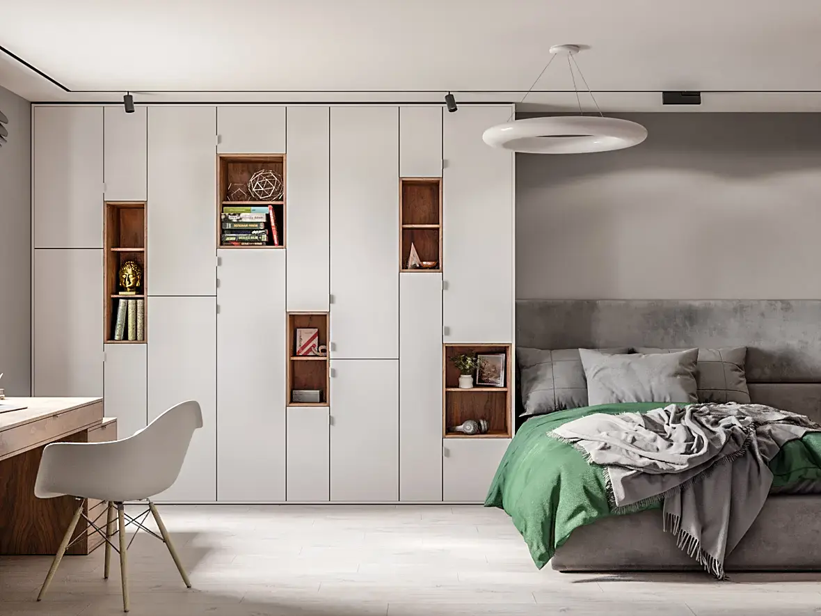

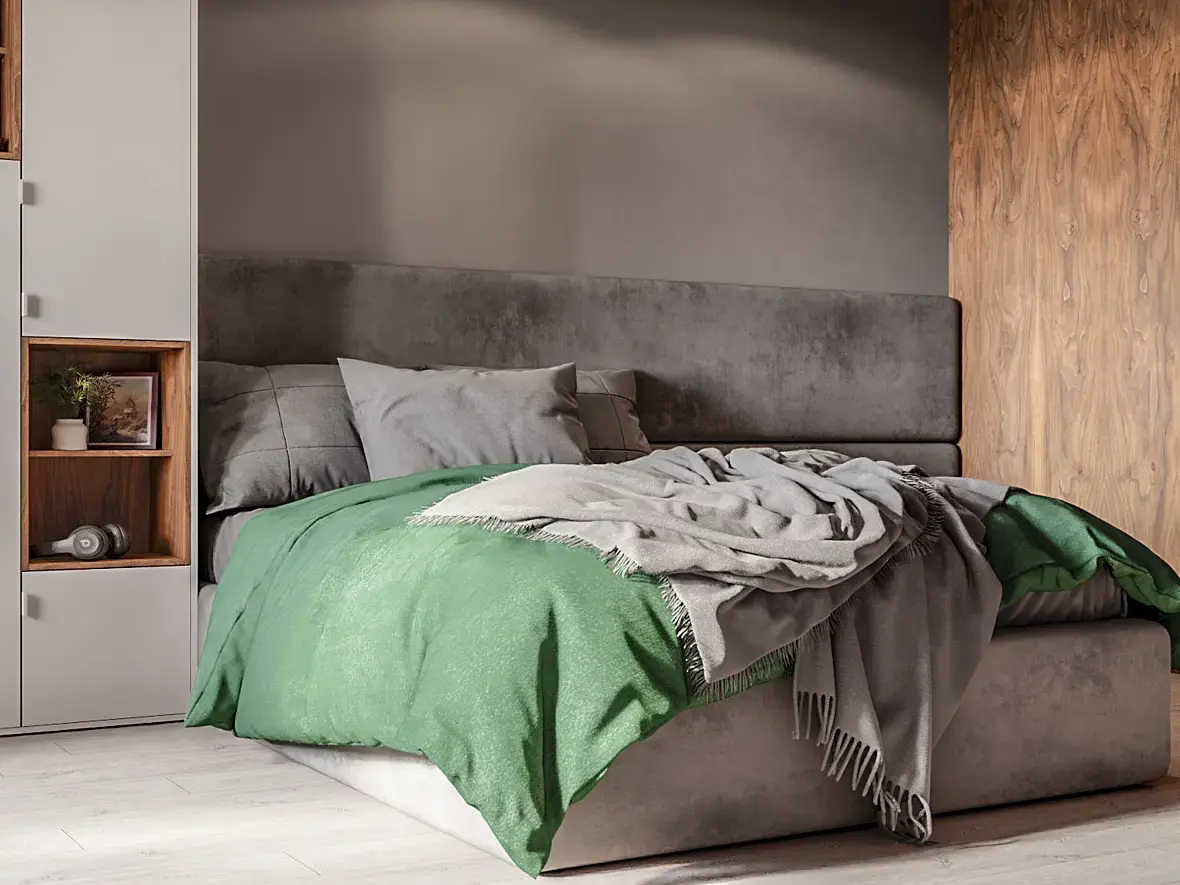

Хех, наткнулся тут на свои рендеры двухгодичной давности
По-моему это еще Blender 2.78 + Cycles
Денойз тут лютый, конечно
А плед в Марвелосе сделан? Или в Блендере?
Плед с одеялом и подушками покупные, я еще не был знаком с марвелусом в то время
Ну а вообще можно и там и там сделать, но в марвелусе проще офк
Извините, сомневаюсь что в максе или в блендере вообще возможно смоделировать качественно подобное(есть конечно симуляция ткани, но такая убогая)
Возможно, просто времени и нервов уйдет в разы больше)

Цитата ruby_en:
Цитата PetrT:
выделяеться вертекс G слайд вертекс
Добавлю пожалуй: выделяем любой вертекс G,G и мышкой в сторону направления ребра, если нужно выйти за границы ребра то C и вертекс летит дальше.
Имел в виду немного другое. Есть уроки по Максу, где на простыни, сделанные в Марвелосе, накидывается плед, смоделенный в Максе - со всеми размноженными завитками, толщинами (то, что проблематично в Марвелосе). Там используются инструменты Морфер+Скин Рап. Прямого аналога в Блендере нет. Было интересно узнать, как добиться аналогичного в Блендере, т.к. для Макса эта технология ходовая и используется для моделирования сложных тканных изделий.
https://www.youtube.com/watch?v=7hR6Axw24uY& ;list=FLcAbg86iknOBotMEvSkpYug&index=98
это есть в ветке на форуме там 5 или больше вариантов  через плагины
