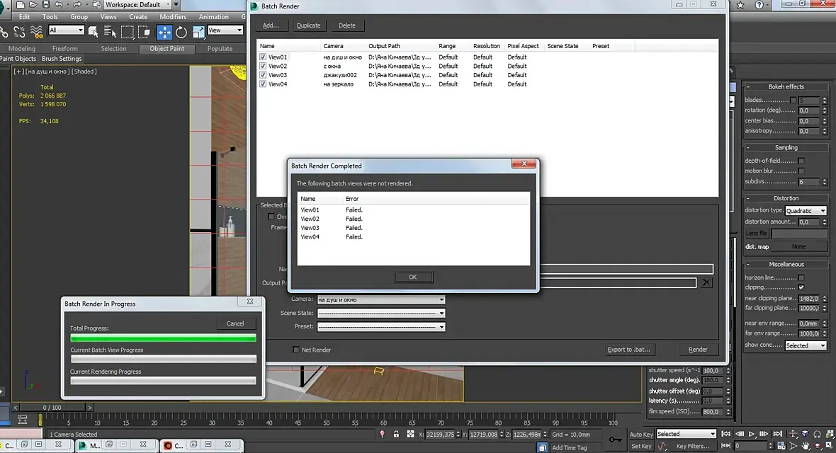

Прошу помощи! Решила написать в этой теме. Корона не рендерит batch render. Запускаю рендер в этом окне и вылазит ошибка Failed. Что делать? Собственно и просто рендер запускается только с клавиши F9...Корона 1.

Неужели никто не знает в чем причина? На форумах не нашла ответ..
Попробуйте удалить все камеры и сделать пару камер на английском с путем на C:

Цитата Buyano4ka:
Собственно и просто рендер запускается только с клавиши F9...Корона 1.6
А в corona error message что нибудь написано?

Цитата sander_alek:
Просто выдает ошибку с надписью Error creating file output.
Цитата Rebate:
Не помогло:(

Попробуйте стереть пути сохранения в пассах
