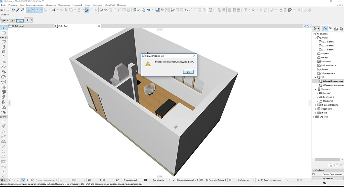

Помогите! При сохранении файла в 20м архикаде  для 3д макса всплывает предостережение - невозможно записать выходной файл. Как это исправить?

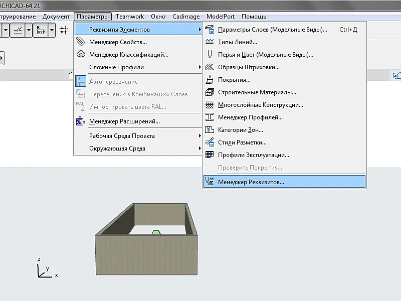

Сообщений: 5355
Ну текстуру можно найти через Менеджер Реквизитов, см. рис., но думаю так не найдете.
Лучше последовательно исключайте элементы и сохраняйте в 3DS, так и найдете бракованный элемент с не правильной текстурой.
