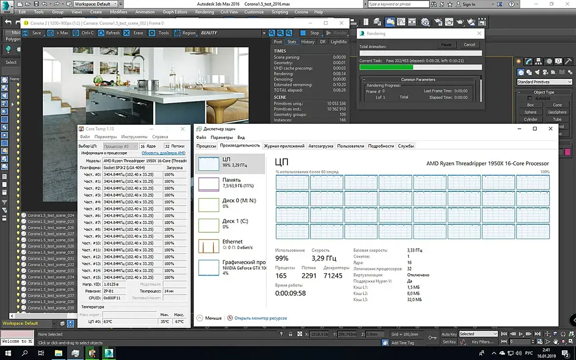

Занялся разгоном:Prime материнка/1950x/u-14S с доп вертушкой/3000 оперативка / форумная тестовая сцена/2016 Max/Corona 2.0
3.4 ггц - полностью дефолтные настройки биос + xmp на оперативку + вентиляторы на 100% = 19 минут и 62 средняя температура

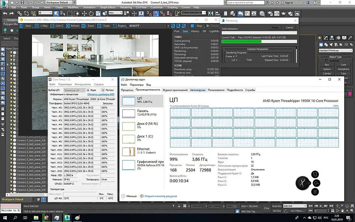

3.9 ггц - CPU Core Ratio 39 - CPU Core Voltage Ocerride 1.35  + xmp на оперативку + вентиляторы на 100% = 16 минут 41 секунда и 32 средняя температура
32 градуса? Скриншоты прилагаю. При этом в биосе такие же низкие показатели температуры.В покое и биосе условно 10 градусов.Кто нибудь сталкивался с такой проблемой? - почему при разгоне показывается не правильная температура?
На сайте c 09.09.2010
Сообщений: 4930
m.s.k.
биос сбрось на дефолт датчики заглючило
На сайте c 13.07.2010
Сообщений: 2710
hwinfo замеряй темпу, и смотри в разделе проца а не материнки в hwinfo.
