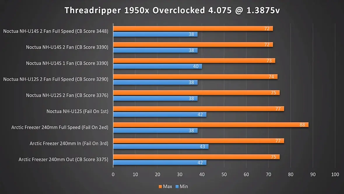

Я вот сейчас думаю, какое охлаждение к threadripper'у брать. подумывал о водянке от enermax liqtech tr4 360, смотришь обзоры, и вроде все круто:
а потом выясняется что на U14S у них стоял один вентилятор, а если второй вентилятор поставить, то будет примерно как вот тут:
смотришь на это, и думаешь, нафиг водянка вообще нужна, заказывай ее, жди, когда воздушное охлаждение справляется не хуже, да еще и врм радиаторы будет обдувать....

на 4000 у него температура максимум 72 градуса, потом он вставил еще один вентилятор частота написана 3400 и уже с 2мя вентиляторами у него висит тот же график с 72 градусами и мне о нем все стало ясно ...

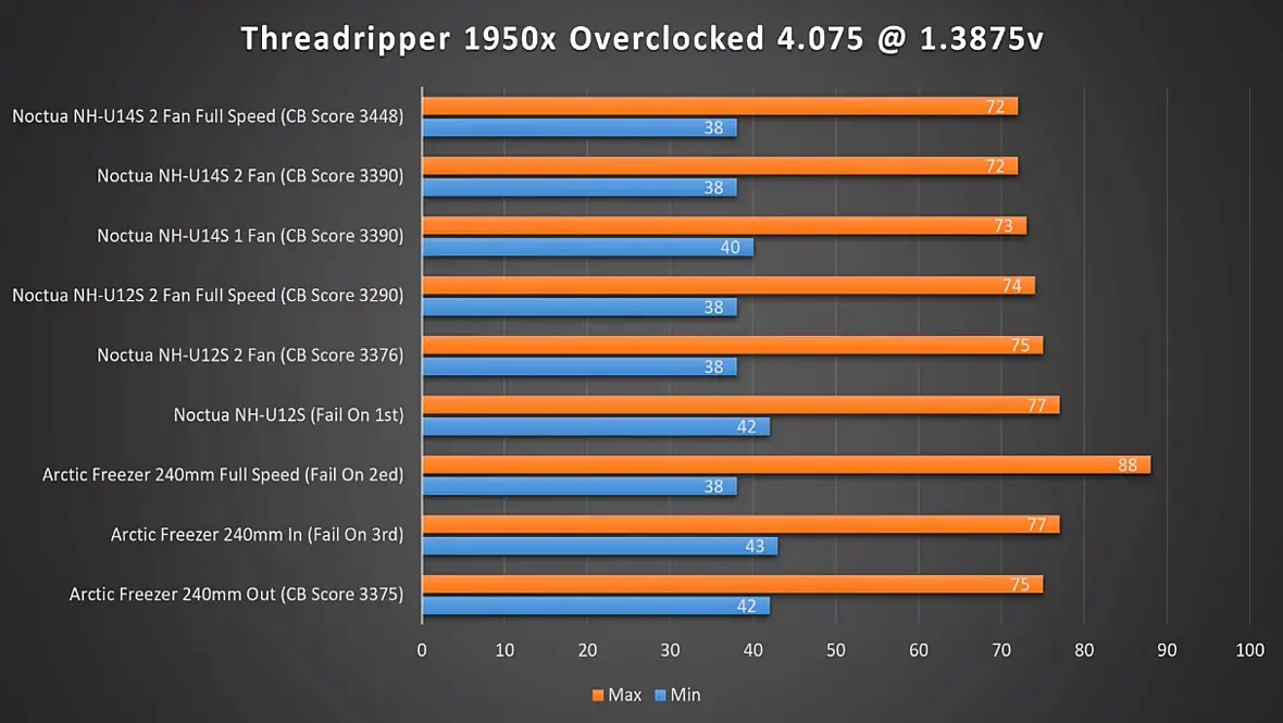

Имхо, монтаж у них кривой, а не тест. Нужно проверять или делать скрины чаще.
Данные по 72° у них удивительно совпали с другими данными на другой сборке и другом напряжении. Разница между NH-U14S с одним и с двумя вентиляторами 1°.
