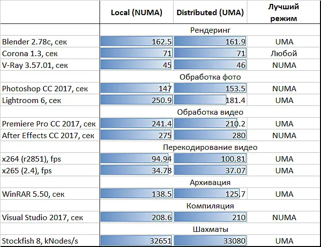

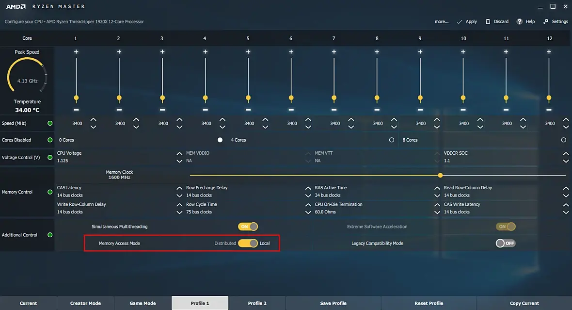

Переключитесь в Distributed. Проведите снова первоначальный эталонный рендер как на зионе.
Там как раз в какое то положение не переключается ( помоему  в Local) , я и думал что это я не использую 4 канала ! У вас сколько каналов используется ?
Ну откройте, посмотрите какой режим доступен. У 1950Х 4-е канала - это удвоение 2-х каналов каждого кристалла в цп; каждому криcталлу по 4 слота слева и справа на материнке.
У вас 2-е планки памяти по 8Гб как установлены, с двух сторон?

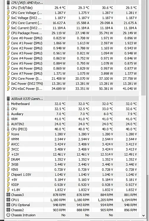

если ничего не разгонялось, зайдите в биос, сделайте сброс на дефолтные настройки, сохраните и перезагрузитесь в виндовс. потом опять в биос и для памяти включите ее xmp хмп профиль, чтобы она на своих частотах заработала 2666, проверьте поля таймингов, чтобы соответствовали номинальным на планках памяти.  она у вас наверно работает 2133 или 2400 сейчас. потом опять сохранить настйроки и перезагрузиться в виндовс.
потом включите монитор hwinfo и запустите одну копию макса и сделайте рендер тестовой сцены. когда закончится рендер, скрин сюда с результатами и развернутым окном hwinfo (включать режим сенсор онли)  и прокрутите вниз, чтобы такие поля видно было
программа https://www.hwinfo.com/download.php качайте портабельную 64 бита.

Это логично. Local не может быть, если модули на одной стороне от цп. Нужен ответ от вас, ну или сфоткайте материнку.
Планки стоят с разных сторон от проца - четко по инструкции от материнки ! Сгонял купил еще комплект памяти ! Сегодня поставлю понастраиваю , отпишусь когда сделаю ! ОГРОМНОЕ Спасибо тем кто пишет вещи по существу вопроса !!!!

Отчитываюсь : проблема была в памяти - всетаки ему нужно 4 канала ( он же под одной крышкой два райзена двухканальных содержит) cinebench стал 2903 ( на 100 больше)
на ксеоне у меня стоит вин 7 макс 2016 сп 3 , врай 3.2
сцена рендерится за 4 мин 53 сек
на амд 1950
вин 10 макс 2016 сп 4 врай 3.2
сцена стала  рендерится за 4 мин 40 сек (distr)  , 5 мин 15сек (local)
макс 2018 врай 3.6
сцена стала  рендерится за 5 мин 39 сек (distr)  , 5 мин 39сек (local)

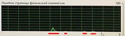

Ещё раз посмотрел на скрин, заметил микровсплески старниц, но их мало. Обычно такое, когда использует файл подкачки. Но не факт, что макс и вообще это скрин не эталлонной сцены из первого поста? По-хорошему нужен её скрин ресурсов.

В принципе паритет. Значит так и должно быть. Если откроете таблицы Corona Benchmark и посмотрите время у обоих цп, то уведите практически одинаковое время.

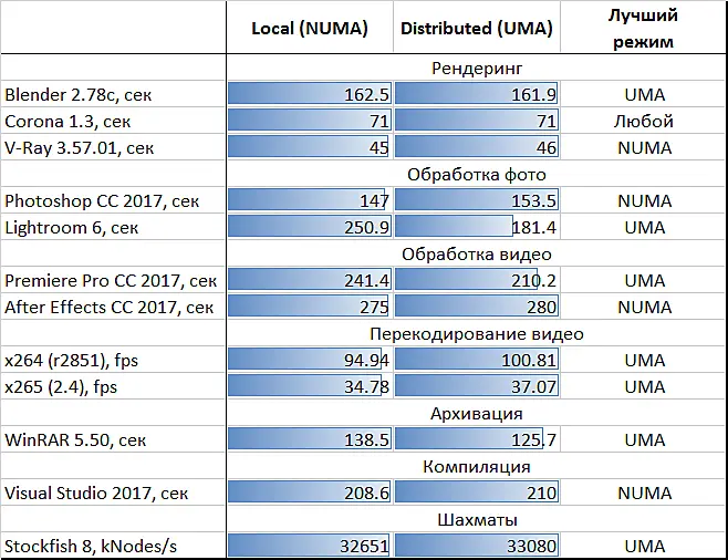

Удивительно, 12% разницы. А в В-рей 3.6 разницы нет. Вообще ничего не понимаю: типо макс 2018 оптимизирован под новые цп и не дает разницы режимов, но В-рей 3.6 увеличивает время. Или наоборот 2018-ый увеличивает время, а новый В-рей 3.6 оптимизирует режимы памяти.
В обзоре разница минимальна:
Интересно, если на зионе прогнать макс 2018 врай 3.6 время также пропорционально увеличится?
