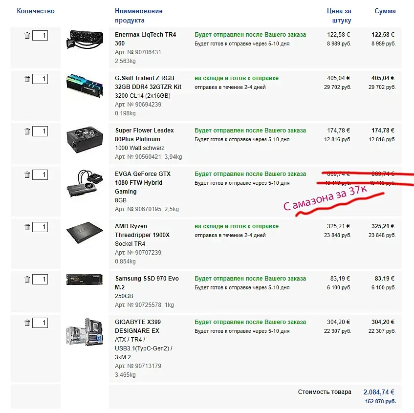

добрый вечер!
делаю сборку под широкий спектр задач, прошу оценить и дать советы, а то с тредриппером как-то все проблемно (память, платы, охлад etc.)
софт: C4D + Octane, AE, Unity3D, Maya, Mari, Substance.
задачи: визуализация для рекламы, matte painting, композ.
планы на будущее:
1. в добить оперативку до 128 gb
2. вторая видеокарта
3. raid
сразу вопросы:
1. Какую, всё-таки, материнку брать ? Тут прям баталии MSI vs ASRock
2. Оперативка. Тредриппер 4х канальный, но раскошелиться на оперативку сейчас не могу. При этом хочу 128 в дальнейшем, а значит 4 планкипо 8 отпадают.
Может еще дешевле память можно ?
Тут про Ballistix Sport LT Rot 32GB DDR4 Kit 2666 (2x16GB)  писали, она на 10к дешевле.
буду благодарен за помощь!

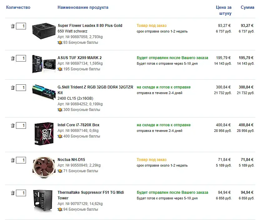

а что на счет 7800X ? нужна там (7820/7800) вода или нет ? а материнку какую ? smiley-unknw.gif
ну вот как-то так набросал. что скажете ?
Сообщений: 7129
ilmenau
пойдет
