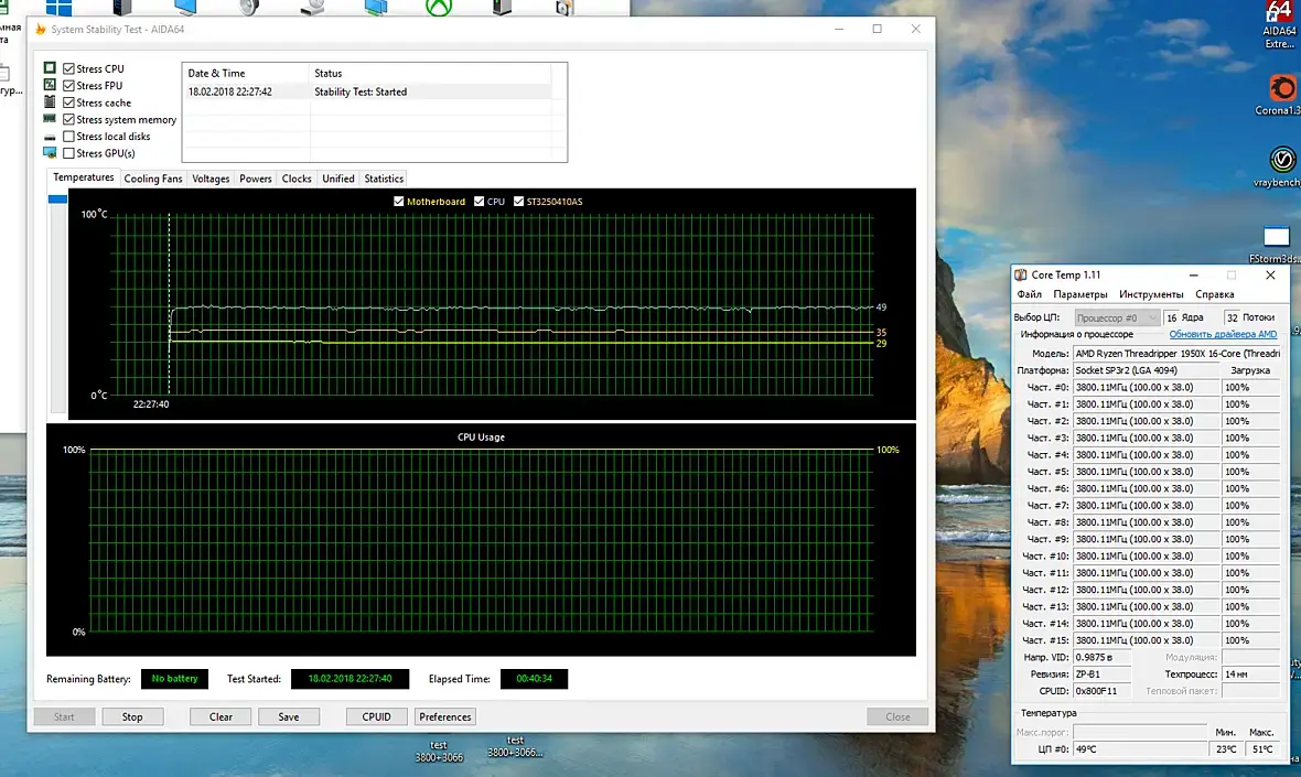

3,8 Ггц на 1,129?Там дефолтные вольты - 1,2.
это не ко мне вопрос, поэтому я попросил сделать скрины.

Цитата kikosmontana:
ноктюа 14 при частоте 3800 выдает температуру в пределах 50 градусов сейчас  на моем 1950х, стресс тест аиды на 40 минут и температура проца 48-50 градусов.
Вы в каждой теме об этом упоминаете, как бы сами сомневаясь в этом... Имхо, +10(+20) в гору по софту.
Руками тепловую трубку потрогайте в стресс-тесте. Если нет трубок, то бэкплейт процессора сзади платы подержите пальцем.
дефолтное...1.129 кажется
скачайте coretemp и cpu-z запустите рендер на 3800 и сделайте скрин, чтобы видно было и cpu-z и coretemp
есть скрин, аиды и коре темп одновременный, вечером кину.
да, 1.129 я ошибся, 1.2

Не надо все галки сразу врубать. Нужно оставить только Stress FPU. Судя по тому, как зигзагообразно скачет температура (а не растёт линейно и ровно), видно, что проц недогружается.
Сообщений: 3973
У него шаг времени опроса просто большой. Да и вообще 49°, так 49°, что в итоге нужно-то получить? Если всё в порядке, то и ОК.
Цитата kingstones:
при частоте 3400 это много.
При 1.3 и таком воздухе, нормально вроде. Автор же сам выставил 1.3. Ещё хз какая у него корпусная вентиляция.
