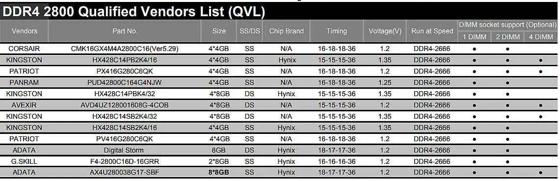

На сайте c 19.02.2011
Сообщений: 4208
Профи поясните следующее. Недавно собрал товарищу комп, память было написано 2800. Насколько помню - эта
Установил, двухканальный режим, проверил в cpu-z, в биосе в режиме "Авто" было не 2800, а что-то меньше, не помню. Когда я поставил 2800, комп ругался, не загружался, при перезагрузке предлагал вернуть настройки. Я что-то не так понимаю или это память неверной частоты? Брак?
И самый главный вопрос, комп собирался в основном для инета и игр, никаких максов и кадов там не будет. Чего конкретно этот человек лишился с меньшей частотой, вместо заявленной? Если он будет ждать загрузки винды, или игры на 0,01 секунду больше, то я думаю - переживёт.
На сайте c 01.02.2014
Сообщений: 3086
Milky Way
Не фартануло, не прокатило. Не запустилось =)
Но вообще, вы как ставили 2800? Ручками в биосе или через XPM в биосе? Если ручками - то это не удивительно, что она падает. При таком подъеме частот надо либо вольт поднимать, либо тайминги. Если через XPM - и память совместима с вашей платой, то отдавайте в магазин по гарантии (сняв при этом видео ошибки при загрузке). И меняйте на другую. Если память не тестировалась с платой и ее нет в списке "рекомендованных", то "забить и зыбыть". И пользоваться на дефолте. Хотя может магазин и примет, если не прошло еще 14 дней.

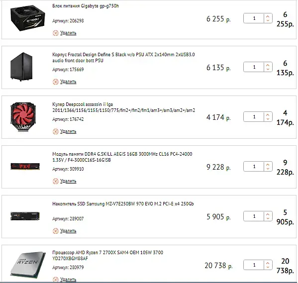

Вот к этому добру выбирается оператива, а hdd и видяха имеются.
Сообщений: 4208
Нашел в биосе что то похожее на DRAM frequency и вместо AUTO поставил 2800.
QVL - точно такой вроде нет, но есть похожее.
А почему Run at speed 2666? Т.е. название 2800 это не частота 2800? Поэтому и не фартануло?
Вот я и хотел понять, насколько эта частота влияет на то, что может заметить человеческий глаз, а не синтетический тест.
Ну я бы сразу заменил систему охлаждения. Она конечно классная и вообще отличная, но 40 баксов - это 40 баксов. Можно взять это: https://hard.rozetka.com.ua/deepcool_lucifer_v2/p3241621/ Для вашего процессора ее более чем достаточно будет. И она тоже классная и вообще отличная. Просто менее эффективная чем ваша (3-5 градусов в 100% нагрузки).
Еще можно заменить ССД. Да, безусловно, 970evo отличный ССД. Прям супер. Но учитывая, что время жизни любого ССД в режиме насилия софтом - около трех-пяти лет, не лучше ли взять классом ниже https://hard.rozetka.com.ua/kingston_sa1000m8_240g/p36885424/ , и сэкономить те же 40 баксов. Или добавить еще 20 баксов, и взять уже на 500 гб тот же А1000. Так как все равно через три года лучше будет его заменить на более современный.
Память:
3000 на 1.35В, на таймингах 16-18... Что то мне кажется, что этой памяти уже года 2-3. Причем это совсем не "крутая память". Это самая обычная дефолтная память, которую просто прогнали с поднятием напряжения. Ну то есть вот например бывает отборная память, которая хорошо гонится и т.д. без овервольта - вот ее можно назвать "крутой". Тут же просто взяли первую попавшуюся, наклеили радиатор, повысили напряжение и частоту (причем еще и повысив немного тайминги), и выложили на полку. Но стоит отдать должное, что она и не дорогая при этом, это плюсминус средняя цена для 16гб. Так что можно брать, если хотите. Но можно взять и например https://hard.rozetka.com.ua/g_skill_f4_2400c15s_16gis/p8112751/ такую (дешевле на 10 баксов), поставить те же 1.35 вольт, и получить те же 3000. Еще можно полазить по разным спекам и поискать память на чипах от самсунг, да к тому же последних партий. Но если не хотите возиться. То берите что берете и оставьте эти муки выбора. Норм.
Run as speed - это на какой частоте память тестировалась. То-есть выставите 2666 через xpm и она должна заработать.
