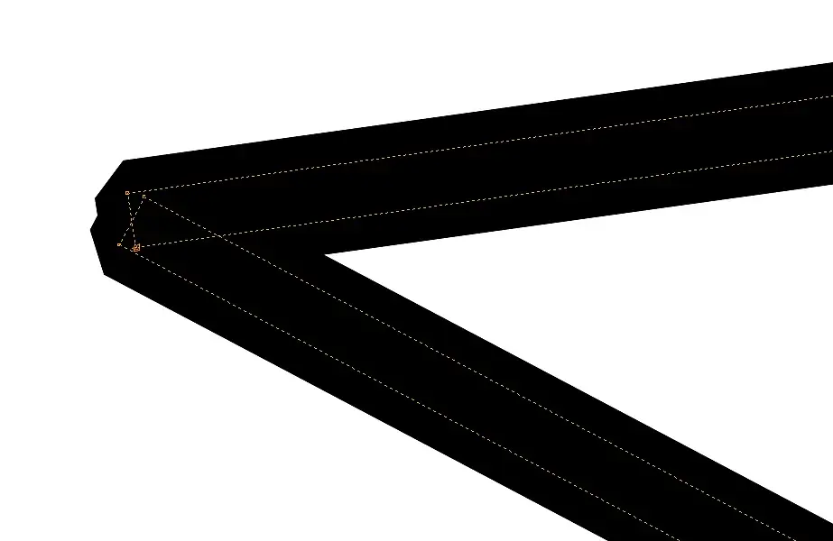

Сделали в Иллюстраторе три макета под лазерную резку и после конвертации обнаружили что все линии как бы не совсем линии а контуры линий, повторяющие их толщину (ну типа двойные). Есть ли какая-то возможность сконвертировать макеты таким образом, что-бы все линии стали одиночными? Конечный формат должен быть кореловский или под автокад.Заранее огромное спасибо!!!

А можно уже существующие линии перевести в эту супертонкую? Там просто рисовалось всё разными инструментами и есть линии вообще переменной толщины, хотя оно и не надо было. Просто дочь рисовала графическим пером как умела. А теперь думаем что с этим делать.

Всё перерыл, всё перегуглил, но так ничего и не нашел. Всё что с нулевой толщиной - исчезает. Всё что с толщиной больше нуля - обводка контура линии.

Max_Man вам нужно линии перевести в кривые: Объект -> Контур -> Преобразовать обводку в кривые

делал, но всё равно получается обводка. Она ж не нулевая при переводе в кривую. Вот и получаются в итоге колбасы вместо линий. В иллюстраторе это не видно, но вот в кореле или автокаде - отлично видно. Я уже с горя сел перечерчивать в кореле поверх эскиза ибо времени ваще нет, хотя реально было бы супер перевести всё автоматом.
https://drive.google.com/open?id=1HeSy8XK00Yuwa0sysEq4KVBotw1Wguaa
Залил на гугл диск. Если кто осилит эту задачу и конвертнёт всё по людски в svg а еще лучше в dxf (но так, что-бы линии были одинарными) - закидаю плюсами )))
Вот как сейчас выглядят линии после конвертации в кореле... а надо одиночные...

Max_Man все понял. Вам наоборот нельзя переводить в кривые, только линии и примитивы. В иллюстраторе тоже хорошо видно если выделять инструментом Прямое выделение (А). К сожалению в вашем случае только отрисовывать заново

https://we.tl/t-t6B4bc3Vtp  - вот я например в AI сделал их одной толщины. Потом вывел в пдф. Потом в корел, в кореле одна линия, ставится любой толщины.

Госпади!!! Ты мой спаситель!!! Я чот даже не подумал что пдф может в кривых инфу сохранять.
На сайте c 26.07.2008
Сообщений: 4153
Max_Man поменял ссылку, там все три https://we.tl/t-t6B4bc3Vtp
дык пдф только в кривых, чистый вектор. Часто спасает, так как используется максимально везде
еще там надпись http://joxi.ru/vAWnbo7c1MkX72  таким шрифтом, если надо то можно попробовать Thin шрифт использовать, есть вероятность что он в одну линию
